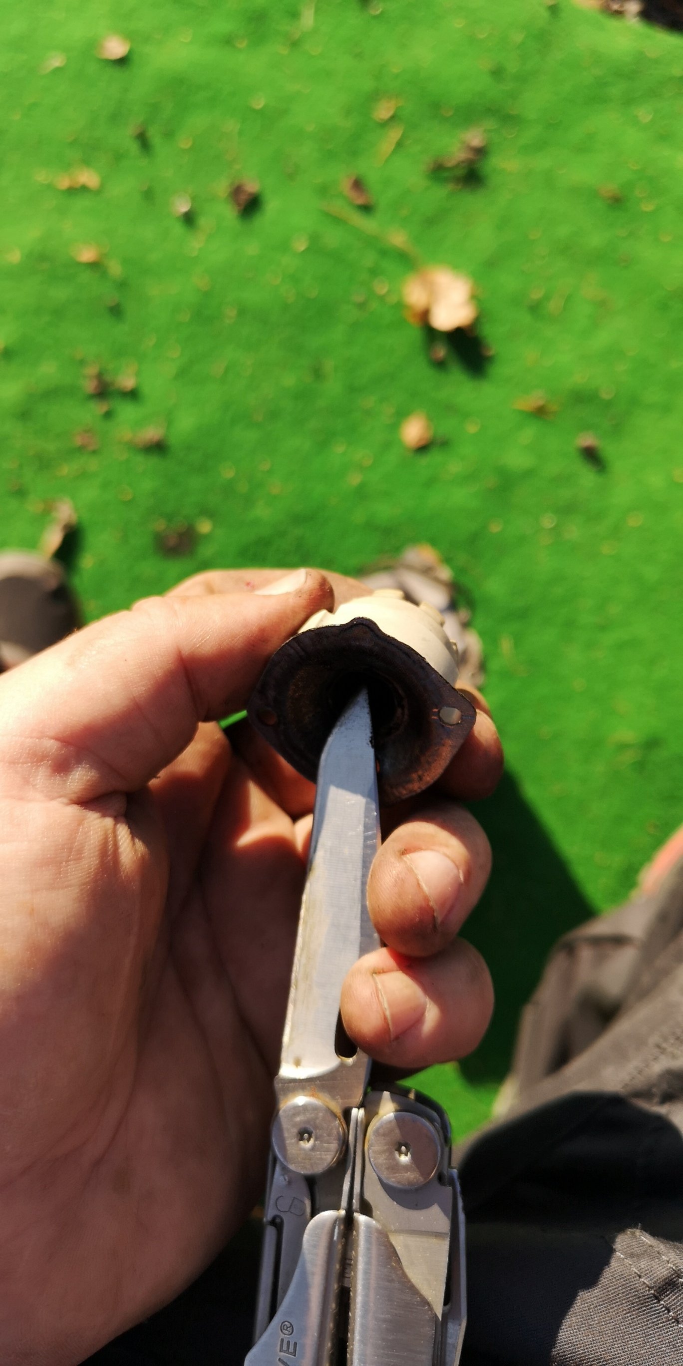

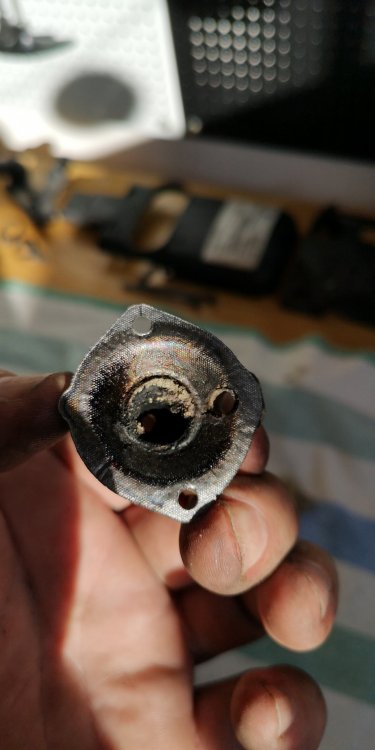

Da jeg parkerte Touranen min i fart, inn i et stillestående objekt i våres, og ikke hadde tid eller ork til å fikse bilen, kjøpte jeg en 2010 2.0 TDI R-line, med ødelagt svinghjul og webasto parkeringsvarmer som ikke virket. Svinghjul byttet jeg i sommer, pluss at dsg clutchen fikk seg et rep-kit.
Nå på søndag var det på tide å rense webastoen da det snart er vinter. Begynte i 10 tiden og var ferdig i 16 - 17 tiden. Alt var bare velstand da jeg leste av måleblokkene i vcds, og den fungerer nå fint som bare det.
Denne gang tok jeg bilder av prosessen med å skru, samt noen bilder av webastorensen. Om noen trenger bilder til hjelp for å skru ut webasto og rense den, så bare si ifra.
