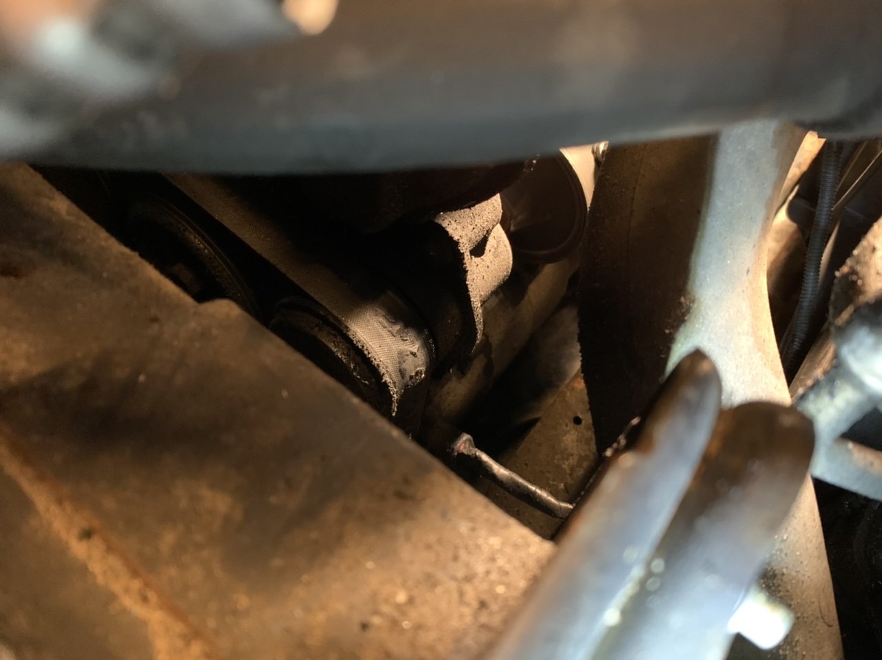

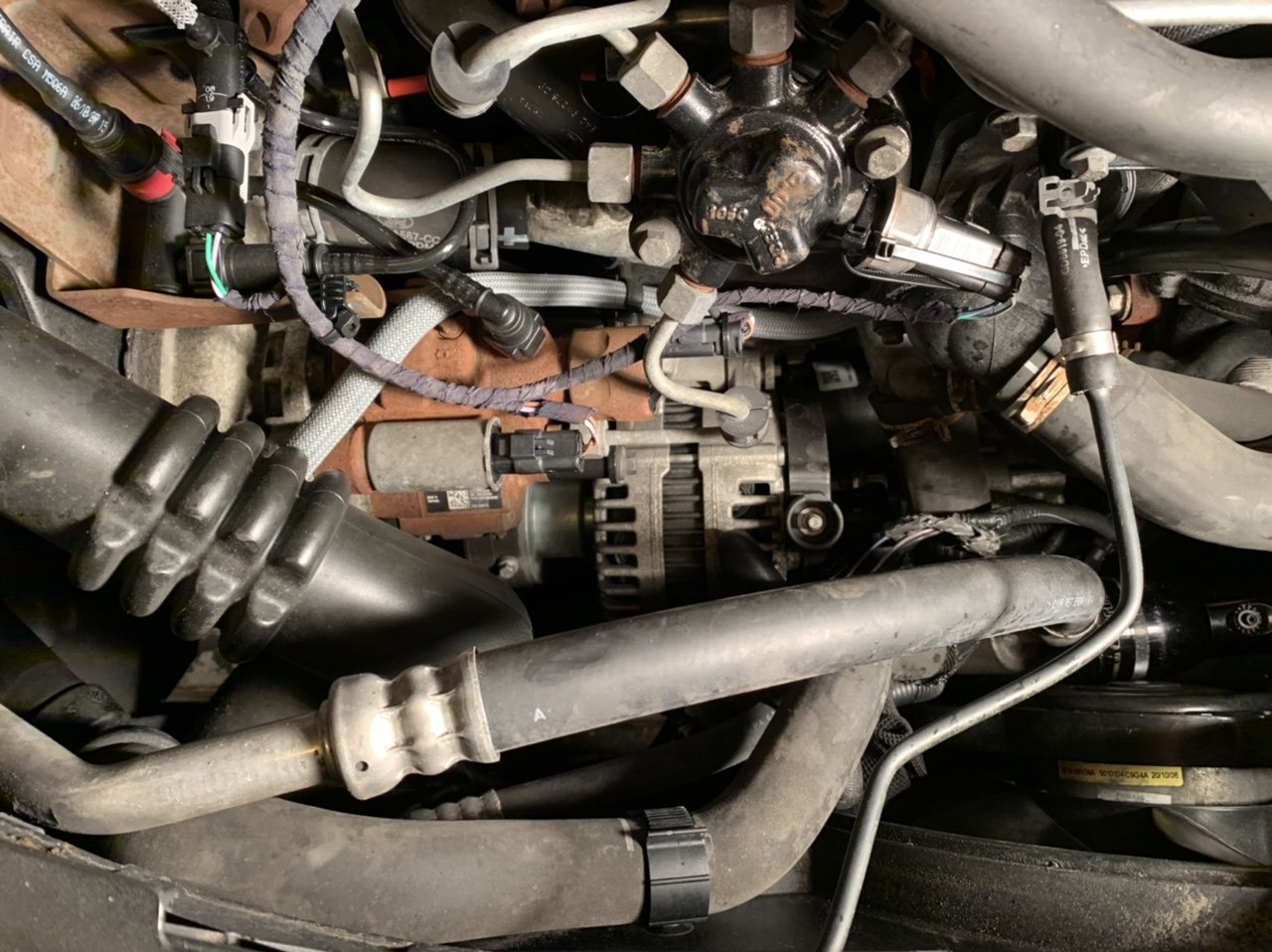

Slo sammen trådene dine, blir uoversiktlig ellers. Merkelig patent, har du verifisert at dynamo virkelig går rundt når motor går? Ser det er en eller annen form for slurekopling på akselen fra reim til dynamo. Reima ser forsåvidt ikke bra ut, uten at det er årsaken til manglende lading.
