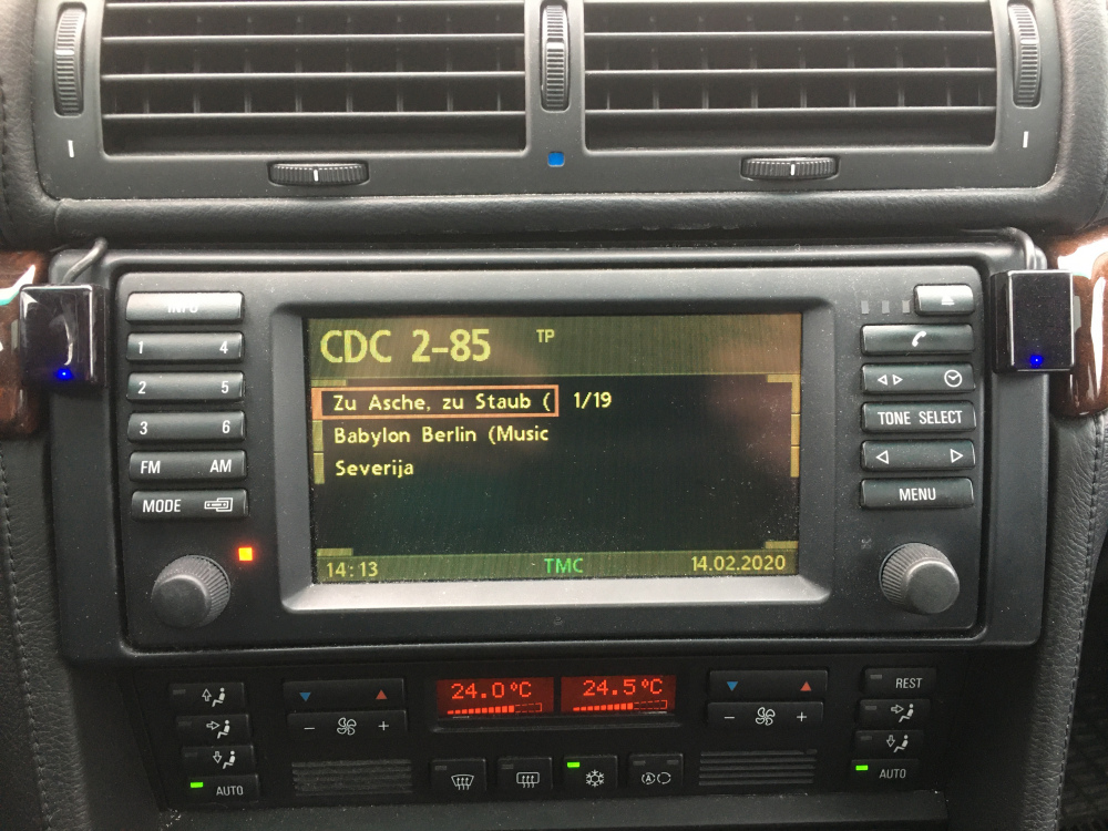

Erstattet original CD-veksler med den digitale mp3-veksleren CP600BMW (takler også wav-filer). Denne benytter SD-kort på opptil 32GB. Dette gir muligheter for mye mer musikk på SD-minne samt ID3-tags. Jeg rippet musikken i 320kbps. Installasjonen var en særdeles enkel jobb med plug & play:

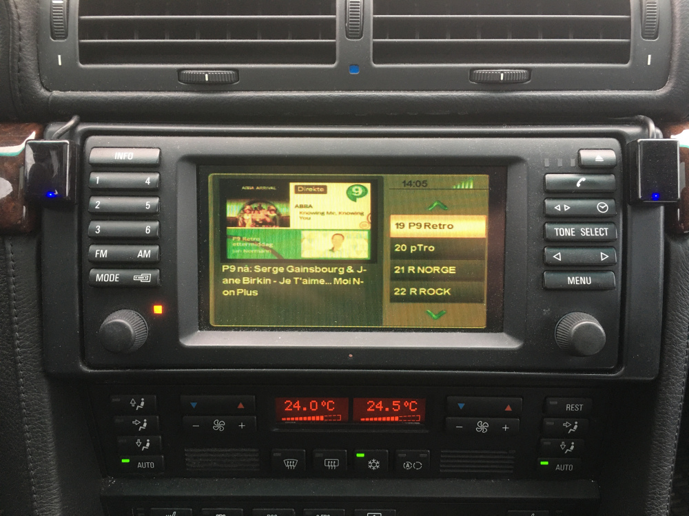

De to siste enhetene jeg har montert er DAB+ med OSD og USB samt en multimedia USB-spiller (usbLINK3) som støtter både film og lyd.
Ovenfor er DAB+ vist. Enheten krever antenne med phantom power og jeg har benyttet meg av en Funke ADSC 710 dab+ antenne som faktisk gikk veldig bra å montere i bakruten. Har veldig bra mottak og kraftig signal.
Legg merke til de to IR-sensorene på hver sin side av hovedenheten. Disse er for fjernkontrollene til DAB+ og usbLINK3-enheten. DAB+ enheten har mulighet for tilkobling av ekstern harddisk men det har ikke jeg benyttet på min enhet. Min usbLINK3 har nemlig mulighet for tilkobling av ekstern harddisk på 2TB, noe jeg har mer en nok med for mitt bruk.

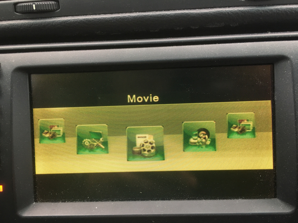

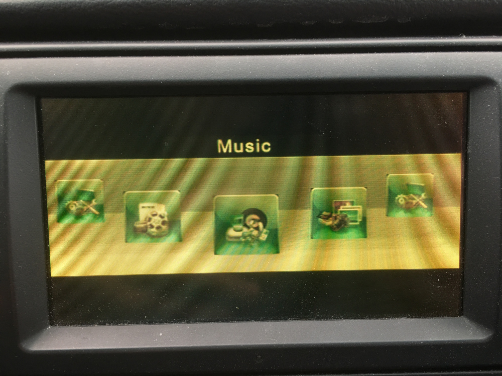

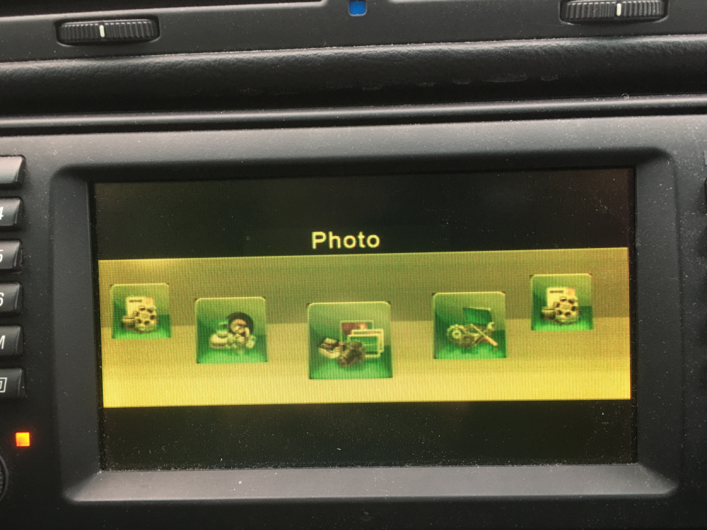

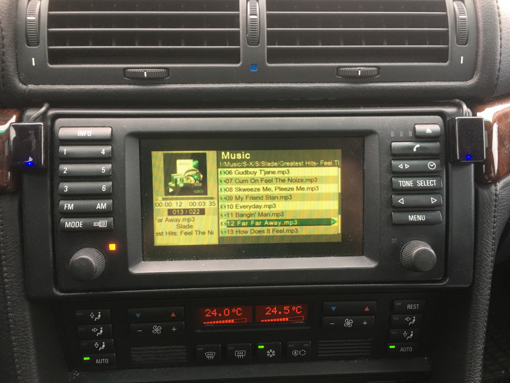

Menyen på min usbLINK3 ser slik ut:
Musikk: Har rippet mange hundre CD-plater og LP-plater i 320kbps til harddisken her.
Hva med eget foto-album?

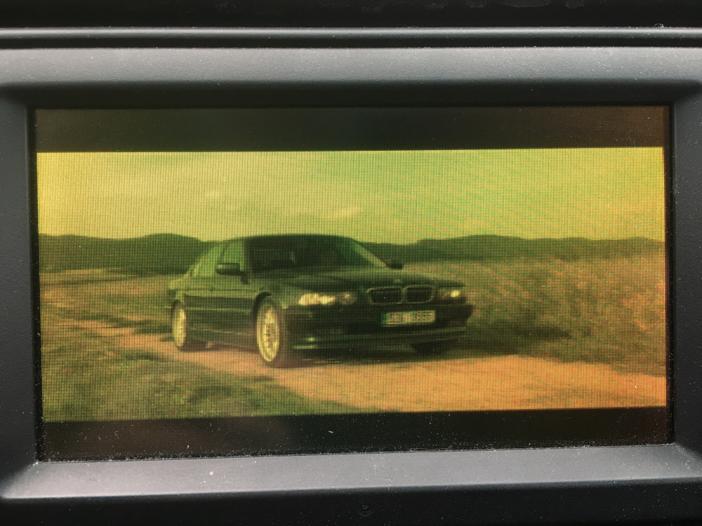

Eller hva med filmer?
Har lagt noen filmer inn på harddisken. Filmer med BMW E38 er et selvsagt valg...

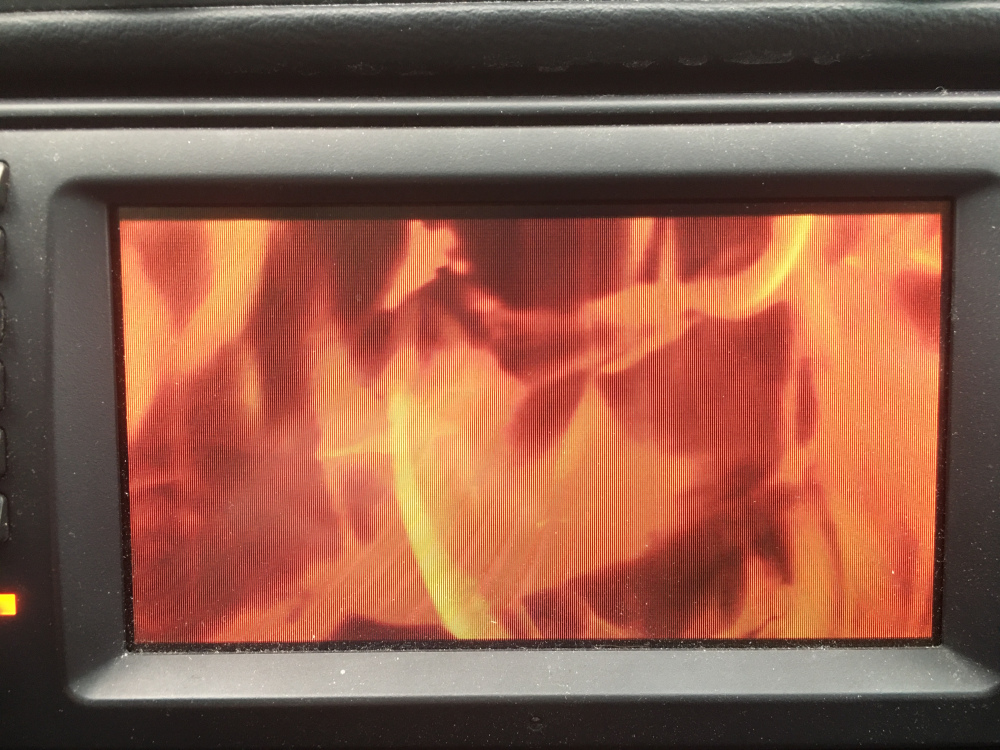

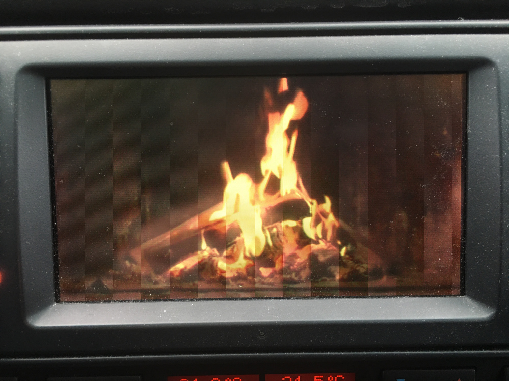

Eller hva med litt peiskos med knitring over høyttalersystemet?
Eller kanskje litt større flammer?
Alt fungerer meget bra. CP600BMW-veksleren er jeg kjempefornøyd med. Hadde ikke FM-båndet blitt nedlagt i Norge hadde jeg nok nøyd meg med denne. DAB+ enheten fungerer også veldig bra. Man slipper disse lange "buffering"-pausene noen andre løsninger gir. Man får ID3-tags over hvilken låt som spilles, neste låt, programleder etc samt også bilder av artist og programleder. UsbLINK3'en gjorde at jeg har all min musikk (samt diverse filmer og foto) tilgjengelig i bilen. Jeg har rippet alle mine CD'er og LP'er i 320kbps og lagt disse inn på den eksterne harddisken. Hver gang jeg kjøper ny musikk tar jeg bare ut den eksterne harddisken og legger inn den nye musikken.
