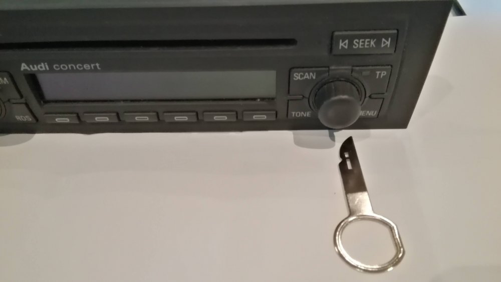

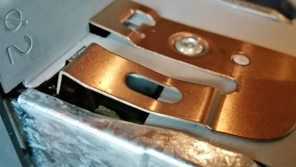

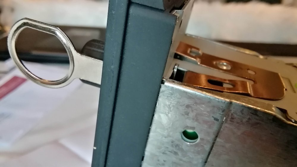

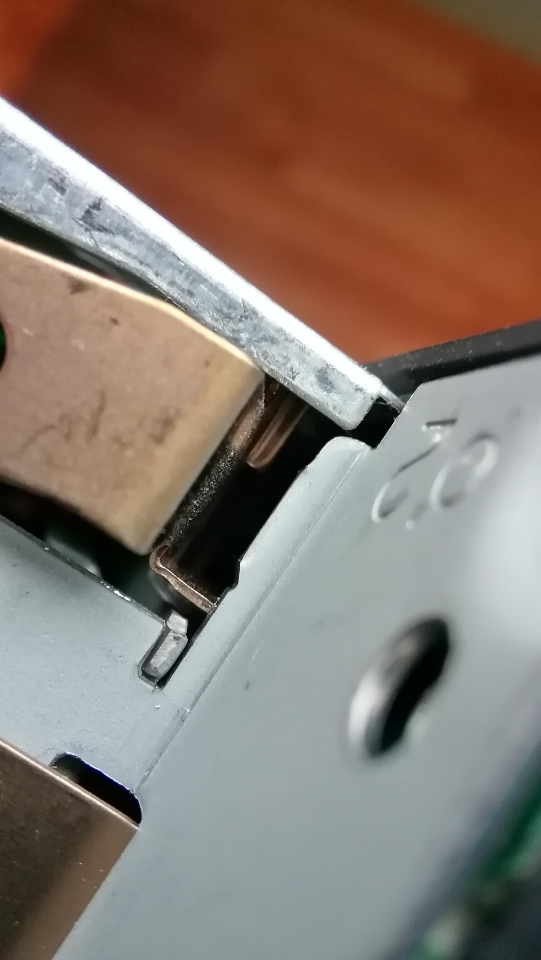

De nøklene man setter inn for å dra ut radioen kan henge seg fast om man setter de inn feil vei. Den spisse enden av nøkkelen MÅ peke ut til siden, ellers vil ikke låsen slippe. Nøklene må langt nok inn for at klipsene på radio skal løsne, en liten cm igjen av nøkkel utenfor er passe, vil da ikke gå lenger inn. Om du vet hvordan låseklipsene ser ut så er det mulig å løsne disse med en spiker, dog vil du lage stygge merker i radioen. Skal se om jeg kan få tatt noen bilder til deg, det er 1-DIN spiller du har?

Er samme mekanisme på 2-DIN ja. Alle nøkler må dras ut likt ellers vil radioen «kile» seg. Når nøklene er på plass slik at låseklips ligger nedi hakket på nøkkel, skal nøkkel henge nok til at radio kan dras ut.
