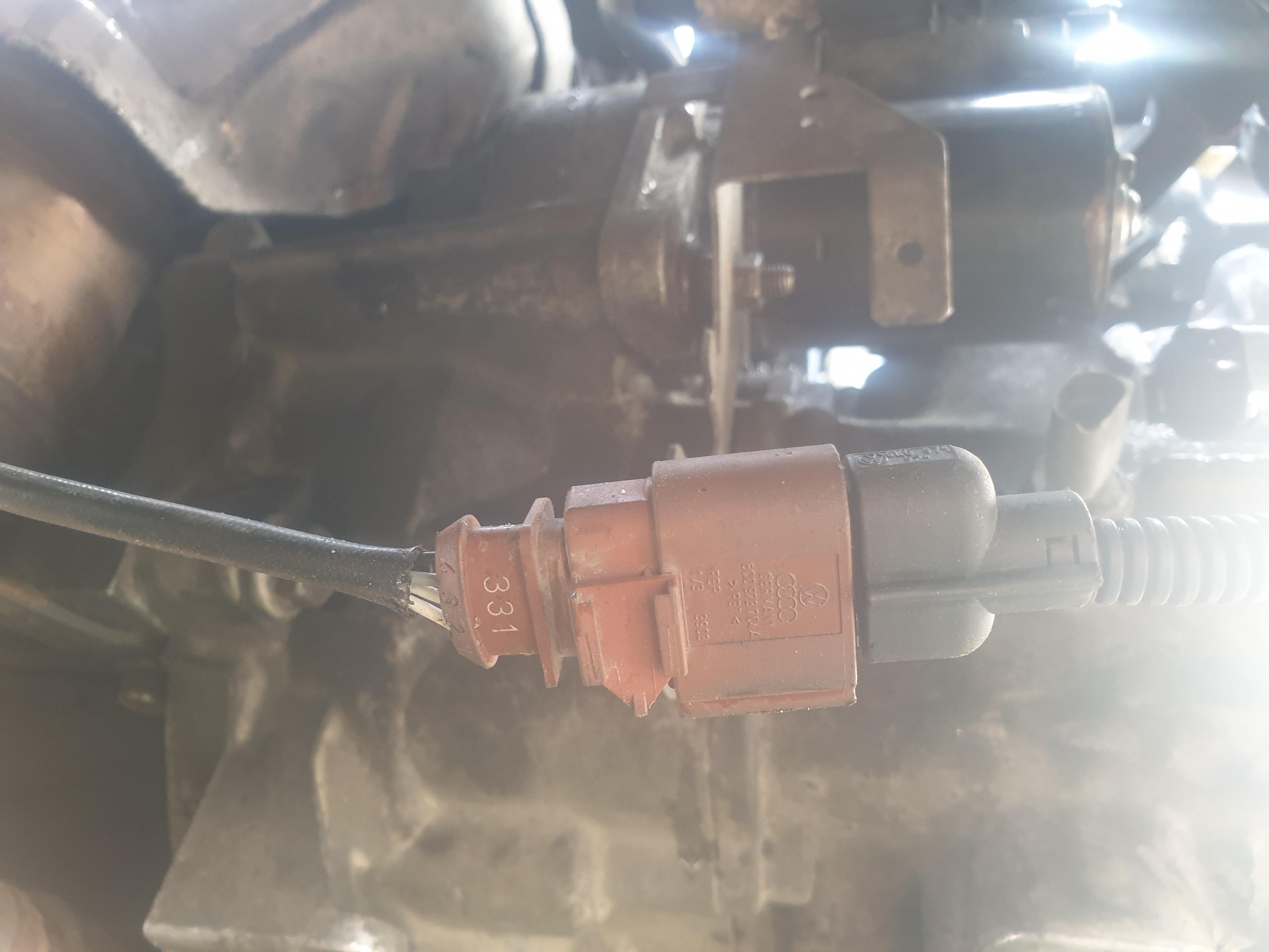

Petterj Skrevet April 11, 2020 Rapporter Share Skrevet April 11, 2020 Jeg vet ikke hva dette inntaket heter (bilde) og tilhørende kontakt (bilde) og hva funksjonen er? Siter _____________________________________________ 2010- - Volvo 850 T-5R (1995) 2009-2010 - Saab 900 2.0 (1995) 2007-2009 - Volvo 240 TIC (1992) 2005-2006 - Volvo 240 GL (1989) Lenke til kommentar Del på andre sider More sharing options...
Quattro73 Skrevet April 11, 2020 Rapporter Share Skrevet April 11, 2020 Det er kopling for vakumslange inn mot bremsekraftforsterker, det er vakum fra motor som driver denne. Ser ut til at enveisventilen er plassert inni der den er av. Siter Bilforumet.no Administrator Lag en tråd om du lurer på noe, ikke send PM. Lenke til kommentar Del på andre sider More sharing options...

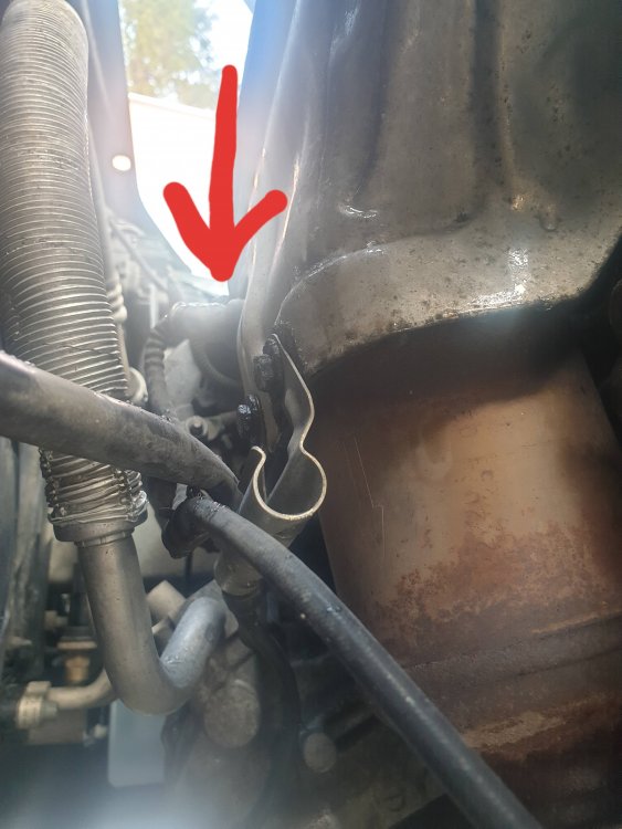

Petterj Skrevet April 13, 2020 Forfatter Rapporter Share Skrevet April 13, 2020 På 4/11/2020 den 7:32 PM, Quattro73 skrev: Det er kopling for vakumslange inn mot bremsekraftforsterker, det er vakum fra motor som driver denne. Ser ut til at enveisventilen er plassert inni der den er av. Tusen takk Jeg benytter med det samme anledningen til å spørre om noen vet hvilken ledning dette er? Siter _____________________________________________ 2010- - Volvo 850 T-5R (1995) 2009-2010 - Saab 900 2.0 (1995) 2007-2009 - Volvo 240 TIC (1992) 2005-2006 - Volvo 240 GL (1989) Lenke til kommentar Del på andre sider More sharing options...
Jesper1201 Skrevet April 13, 2020 Rapporter Share Skrevet April 13, 2020 Lambdasonde. Siter Bilforumet.no Super Moderator PM med tekniske spørsmål blir ikke besvart, lag en tråd i forumet. Lenke til kommentar Del på andre sider More sharing options...
Petterj Skrevet April 17, 2020 Forfatter Rapporter Share Skrevet April 17, 2020 På 4/13/2020 den 5:51 PM, Jesper1201 skrev: Lambdasonde. Tusen takk Jeg har en vw caddy bensin 55 kw. Kan jeg bruke en lambdasonde fra en caddy bensin 59 kw uten at det vil ha en endring på motorgang eller bensinforbruk? Siter _____________________________________________ 2010- - Volvo 850 T-5R (1995) 2009-2010 - Saab 900 2.0 (1995) 2007-2009 - Volvo 240 TIC (1992) 2005-2006 - Volvo 240 GL (1989) Lenke til kommentar Del på andre sider More sharing options...
Jesper1201 Skrevet April 17, 2020 Rapporter Share Skrevet April 17, 2020 Hvis delen et kompatibel så ja, det sjekkes enklest ved å kontrollere delenr. Høyst sannsynlig går det helt fint. Siter Bilforumet.no Super Moderator PM med tekniske spørsmål blir ikke besvart, lag en tråd i forumet. Lenke til kommentar Del på andre sider More sharing options...
Petterj Skrevet April 18, 2020 Forfatter Rapporter Share Skrevet April 18, 2020 På 4/17/2020 den 12:49 PM, Jesper1201 skrev: Hvis delen et kompatibel så ja, det sjekkes enklest ved å kontrollere delenr. Høyst sannsynlig går det helt fint. Tusen takk. Dette er lambdasonden som jeg vil bytte og den har delenr: 6Q0973704A. Har funnet en lambdasonde fra en vw caddy med 59 kw med delenr: 036906262AA (https://www.delebil.no/p/Volkswagen-59/Vw_Caddy_Iii_2004-10-1599/Eksos_med_tilbehør-51/Inns_lambdasonde-968/J552785?regnr=DL42225). Vil den fungere fint? Siter _____________________________________________ 2010- - Volvo 850 T-5R (1995) 2009-2010 - Saab 900 2.0 (1995) 2007-2009 - Volvo 240 TIC (1992) 2005-2006 - Volvo 240 GL (1989) Lenke til kommentar Del på andre sider More sharing options...
Jesper1201 Skrevet April 18, 2020 Rapporter Share Skrevet April 18, 2020 Det 6Q0 delenr. er kun kontakta, ikke selve sonden. Siter Bilforumet.no Super Moderator PM med tekniske spørsmål blir ikke besvart, lag en tråd i forumet. Lenke til kommentar Del på andre sider More sharing options...
Petterj Skrevet April 19, 2020 Forfatter Rapporter Share Skrevet April 19, 2020 På 4/18/2020 den 7:09 PM, Jesper1201 skrev: Det 6Q0 delenr. er kun kontakta, ikke selve sonden. Okei, det ser ikke ut som noen av nummerene stemmer overens? Siter _____________________________________________ 2010- - Volvo 850 T-5R (1995) 2009-2010 - Saab 900 2.0 (1995) 2007-2009 - Volvo 240 TIC (1992) 2005-2006 - Volvo 240 GL (1989) Lenke til kommentar Del på andre sider More sharing options...
Jesper1201 Skrevet April 19, 2020 Rapporter Share Skrevet April 19, 2020 Det delenr. forteller ingenting som lambdasonden, det er kun delenr. på selve kontakta. Siter Bilforumet.no Super Moderator PM med tekniske spørsmål blir ikke besvart, lag en tråd i forumet. Lenke til kommentar Del på andre sider More sharing options...
Petterj Skrevet April 20, 2020 Forfatter Rapporter Share Skrevet April 20, 2020 På 4/19/2020 den 10:41 PM, Jesper1201 skrev: Det delenr. forteller ingenting som lambdasonden, det er kun delenr. på selve kontakta. Tusen takk. Skjønner. Jeg har ikke demontert den, vet ikke om den fungerer/ikke fungerer enda. Antar delenr. står rundt sonden et sted. Siter _____________________________________________ 2010- - Volvo 850 T-5R (1995) 2009-2010 - Saab 900 2.0 (1995) 2007-2009 - Volvo 240 TIC (1992) 2005-2006 - Volvo 240 GL (1989) Lenke til kommentar Del på andre sider More sharing options...
Petterj Skrevet April 20, 2020 Forfatter Rapporter Share Skrevet April 20, 2020 På 4/11/2020 den 7:32 PM, Quattro73 skrev: Det er kopling for vakumslange inn mot bremsekraftforsterker, det er vakum fra motor som driver denne. Ser ut til at enveisventilen er plassert inni der den er av. Vet du hvor jeg kan få kjøpt den? Siter _____________________________________________ 2010- - Volvo 850 T-5R (1995) 2009-2010 - Saab 900 2.0 (1995) 2007-2009 - Volvo 240 TIC (1992) 2005-2006 - Volvo 240 GL (1989) Lenke til kommentar Del på andre sider More sharing options...
Quattro73 Skrevet April 21, 2020 Rapporter Share Skrevet April 21, 2020 13 timer siden, Petterj skrev: Vet du hvor jeg kan få kjøpt den? Møller muligens. I verste fall må du kjøpe hele slangen med ventil. Siter Bilforumet.no Administrator Lag en tråd om du lurer på noe, ikke send PM. Lenke til kommentar Del på andre sider More sharing options...
Petterj Skrevet April 21, 2020 Forfatter Rapporter Share Skrevet April 21, 2020 11 timer siden, Quattro73 skrev: Møller muligens. I verste fall må du kjøpe hele slangen med ventil. Okei. Tusen takk Siter _____________________________________________ 2010- - Volvo 850 T-5R (1995) 2009-2010 - Saab 900 2.0 (1995) 2007-2009 - Volvo 240 TIC (1992) 2005-2006 - Volvo 240 GL (1989) Lenke til kommentar Del på andre sider More sharing options...
Petterj Skrevet April 28, 2020 Forfatter Rapporter Share Skrevet April 28, 2020 På 4/21/2020 den 12:00 PM, Quattro73 skrev: Møller muligens. I verste fall må du kjøpe hele slangen med ventil. Fikk tatt av slangen med ventilen og dratt ut inntaket fra bremsekraftforsterkeren. Så bøyde jeg litt på uttaket på ventilen og fikk satt den fint på plass igjen med litt superlim i tillegg. Nå sitter den veldig fint på plass igjen. xr4ti reagerte på dette 1 Siter _____________________________________________ 2010- - Volvo 850 T-5R (1995) 2009-2010 - Saab 900 2.0 (1995) 2007-2009 - Volvo 240 TIC (1992) 2005-2006 - Volvo 240 GL (1989) Lenke til kommentar Del på andre sider More sharing options...
