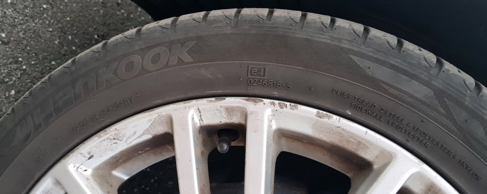

Er disse retningsbestemt og hvilket symbol avgjør dette her?
Ps: Jeg kjøpte en mitsubishi colt 2008 nettopp. Sommerdekkene (de som er bilder av her) som kom med har avbalanserings vekter på innsiden av felgene. Er det noen smart måte jeg kan vite hvor de ulike dekkene skal for at avbalanseringen som er blitt gjort blir riktig. Har litt kast i høyre framhjul nå - Bruktbilforhandleren hadde ikke peiling
De er ikke retningsbestemte. Lodd for balansering brukes både på felgens inn- og utside. Alle dekk/felger balanseres og kan brukes hvor som helst på din bil. Har du vibrasjon så balanser hjul på nytt, evt kan du ha kast/skade på en felg.

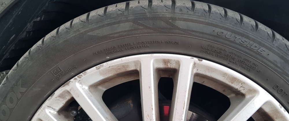

Men da stusser jeg litt på det. Fordi det står outside på alle dekkene. De er vel asymmetriske da sikkert?
