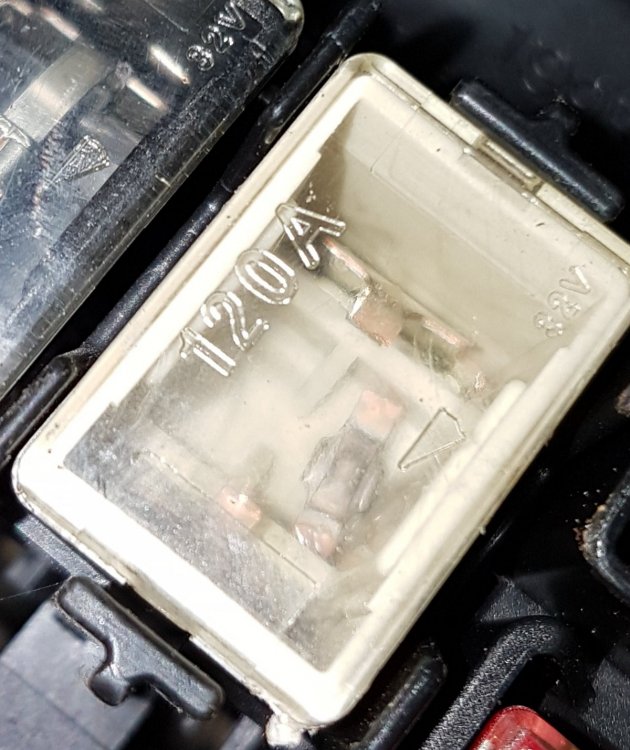

Hei , har prøvd å skifte hovedsikringen 120A hvit sikring framme i motorrom bak batteri på min toyota hiace , men får den ikke av , er det ikkje bare å trekke den den rett opp???? noen som har vært borti dette og vet hvordan den skal taes av ????
Endret av Jonne 1959
For å vise hvilken sikring

Litt sent kanskje, men for å hjelpe andre. Dette lærte jeg på Youtube idag:
Sikringen løsnes med klips på siden, og dyttes NED. Så ser man at den er festet med to skruer/bolter
