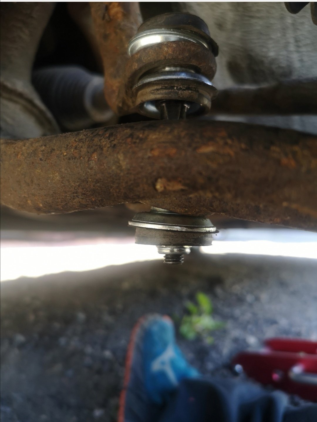

Foringen på lenkearmen begynte å bli sliten så jeg byttet den ut. Men problemet i etterkant er at jeg får kneppel lyder ved rygging, av og til når jeg svinger å det er hump. Jeg vet i utgangspunktet ikke hvor mye jeg skal stramme, men benyttet 35nm på den nederste delen hvor jeg kan komme til med momentnøkkel. Legger ved bilde slik som jeg har gjort det. Håper noen kan hjelpe med å finne feilen slik at lyden forsvinner.
Tror ikke det skal ligge stål mot stål der slik det er montert.
Skal være gummi rett mot stagstaget med de stålhylsene på hver side av gummiforingene.

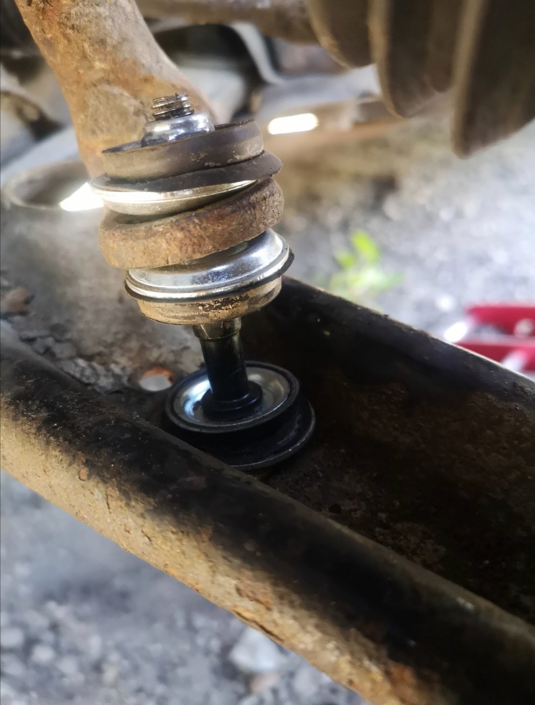

Se hvordan det sitter på andre siden.
