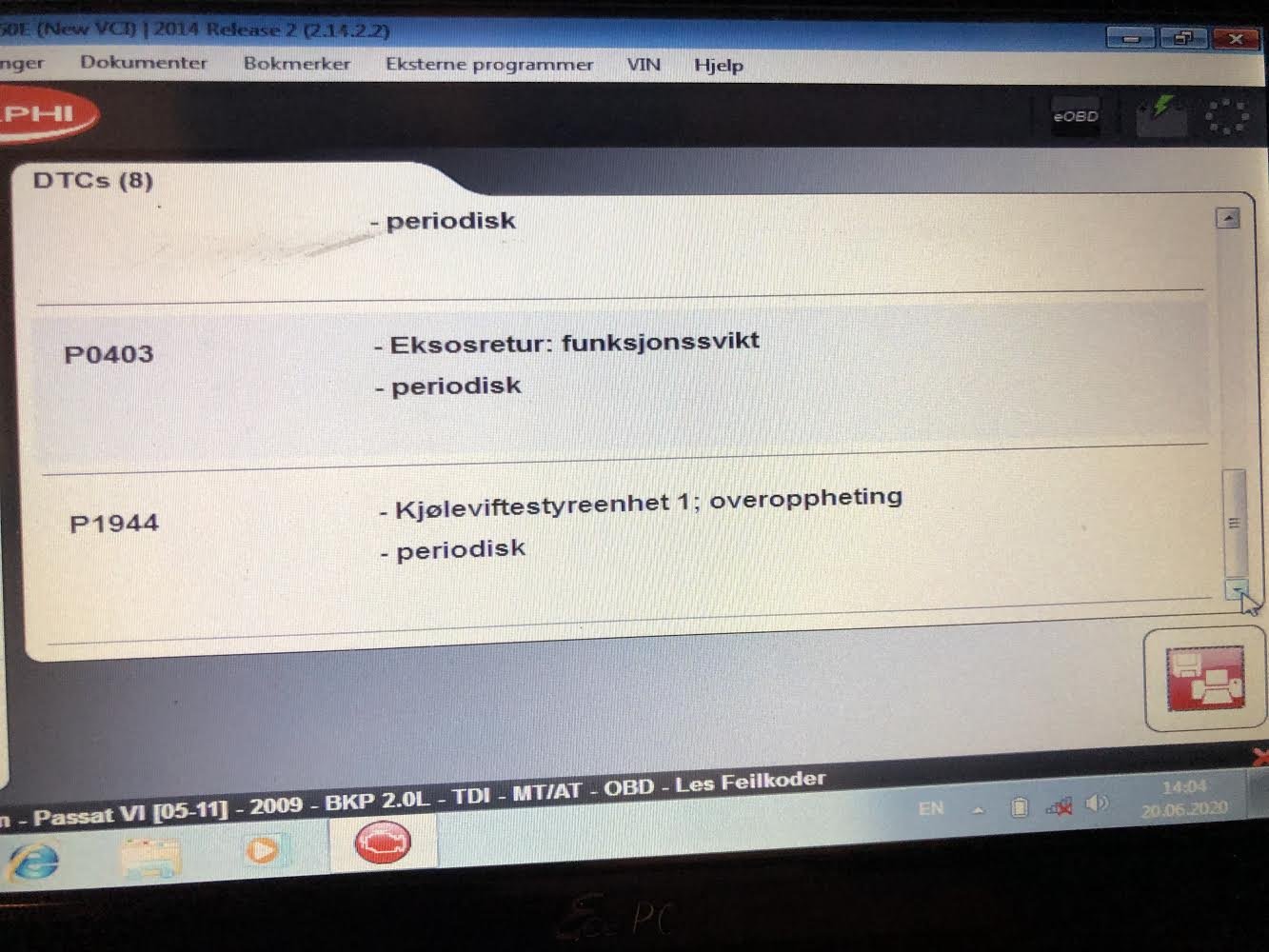

Geir Ståle Skrevet Juni 21, 2020 Rapporter Share Skrevet Juni 21, 2020 Hei. Fikk avlest disse feilkodene da motorlampe plutselig begynte å lyse. P0403 og P1944. Er det noen som kan fortelle meg hva som er galt,hva må byttes med disse feilkodene? Siter Lenke til kommentar Del på andre sider More sharing options...
Quattro73 Skrevet Juni 21, 2020 Rapporter Share Skrevet Juni 21, 2020 http://wiki.ross-tech.com/wiki/index.php/16787/P0403/001027 Siste er kun periodisk overtemp på modul for kjølevifte, varmt i været siste tiden ;) Dersom radiatorvifte fungerer så ville jeg ikke bekymret meg. Siter Bilforumet.no Administrator Lag en tråd om du lurer på noe, ikke send PM. Lenke til kommentar Del på andre sider More sharing options...
