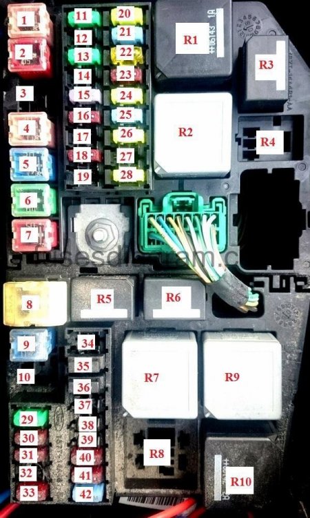

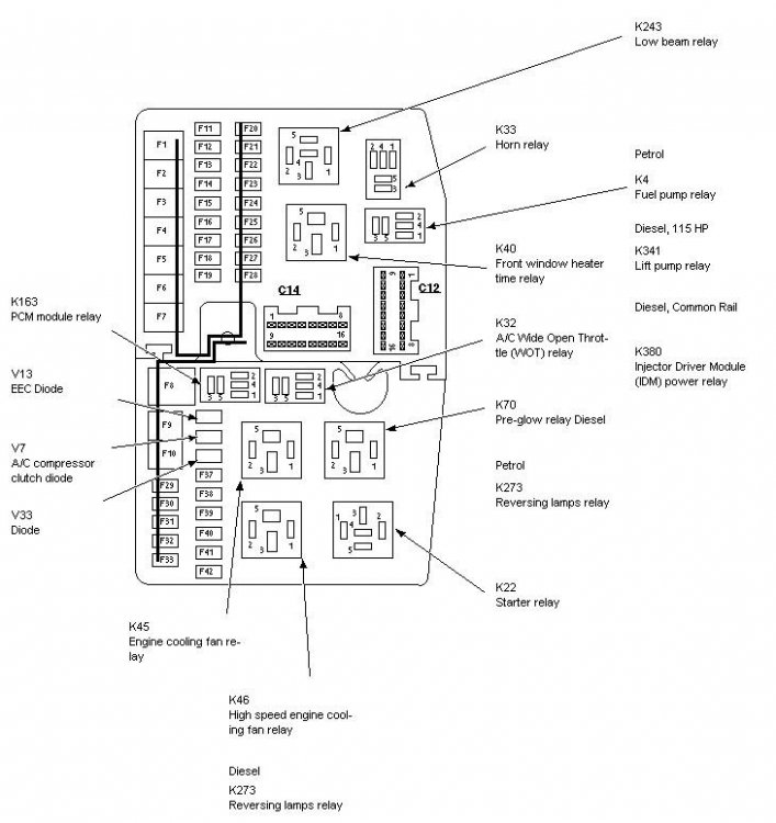

Hei. Dukket opp et problem i dag da jeg skulle bruke bilen. Det jeg har funnet ut er at den ikke får bensin. Dvs noe er galt med tilførselen. (bensinen). Det jeg lurer på er om bensinpumpen er gåen eller om det er et rele som styrer pumpen som kan være defekt. Noen som vet hvor dette sitter på en mondeo 2001 1,8 Bensin? Jeg har tatt av drivstoffilteret og prøvd å starte den. Det kommer ikke noe bensin i det hele tatt ut av slangen.  Tenningen på bilen fungerer fint dersom jeg spruter startgass inn i luftfilteret. Da fungerer det i 3 sek. Håper noen vet hvor drivstoffpumperele sitter på min mondeo så jeg kan måle det ut. Litt usikker på om dette er et langt rele . Kanskje noen har et bilde?
