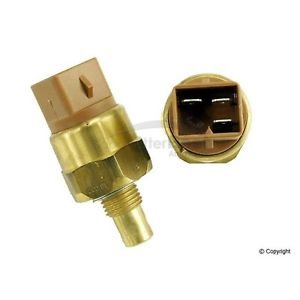

quattro75 Skrevet August 3, 2020 Rapporter Share Skrevet August 3, 2020 Hei. Har en Audi 100 c4 2.3 aar motor 1992 modell. Temperatur måler i instrument panel fusker og mistenker temperatur giver /sensor er kaputt. Den sensoren sitter frampå oppå motoren på venstre side. Kjølevifta slår sjelden inn også så er redd for overoppheting av motoren. Den sensoren er brun og 3 polet med 2 poler oppe og en nede. Kjøpte ny temperatur giver på bildeler. no men den var i utgangspunktet helt lik men polene satt motsatt av den gamle så den passer ikke i sporet på kontakten! Dette skal ikke gå ann. Sånn er sensorene fra eurodel også. Tips noen? Kan jeg skjære vekk litt plast fra sensoren så den passer i kontakten min? Ingen skade kan skje? Vurderer om jeg skal montere bryter på kjølevifta men trenger tips om hvordan man gjør det. Siter Lenke til kommentar Del på andre sider More sharing options...
Quattro73 Skrevet August 4, 2020 Rapporter Share Skrevet August 4, 2020 Nei, du kan ikke skjære i plasten på giver og plugge den til motsatt vei - i den tro at det vil fungere. Du må da i forkant verifisere at ledningene i pluggen går der de skal, ellers kan du ødelegge litt av hvert. Ta bilde av den giveren du har kjøpt og legg til her. Under er bilde av hvordan pluggene i giver skal være, legg ved bilde av din. Siter Bilforumet.no Administrator Lag en tråd om du lurer på noe, ikke send PM. Lenke til kommentar Del på andre sider More sharing options...
quattro75 Skrevet August 4, 2020 Forfatter Rapporter Share Skrevet August 4, 2020 Hei. Jeg har samme sensor som du har lagt ut. Men den passer ikke i kontakten for der er polene motsatt! Har du tips hva jeg kan gjøre? Vurderer å montere bryter til kjølevifta men vet ikke hvordan jeg gjør det. Skal på møller Gjøvik 20 august for en diagnose. Siter Lenke til kommentar Del på andre sider More sharing options...
Quattro73 Skrevet August 4, 2020 Rapporter Share Skrevet August 4, 2020 Det høres veldig rart ut. Sier du at pluggen i bilen er motsatt av sensorene på markedet? Har du bilde av (pluggen på) den gamle sensoren? Bilde av pluggen i bilen? Siter Bilforumet.no Administrator Lag en tråd om du lurer på noe, ikke send PM. Lenke til kommentar Del på andre sider More sharing options...
quattro75 Skrevet August 4, 2020 Forfatter Rapporter Share Skrevet August 4, 2020 Jo stemmer det. Jeg har nettopp kjøpt den og det var en eldre mekaniker som hadde den i mange år før meg. Han kjøpte sensoren på bildeler for to år siden. Kontakten går nedpå sensoren men bare den veien der den ikke får med seg den ene polen, andre veien går den ikke ned pga spor i sensoren. Siter Lenke til kommentar Del på andre sider More sharing options...
Quattro73 Skrevet August 4, 2020 Rapporter Share Skrevet August 4, 2020 Sett pluggen på sensoren og fortell så hvilken farge det er på ledningene som går inn på hvilken pinne på sensoren. Antar det er tre ledninger inn i pluggen, brun/gul, blå/gul og svart/blå eller noe i den duren. Siter Bilforumet.no Administrator Lag en tråd om du lurer på noe, ikke send PM. Lenke til kommentar Del på andre sider More sharing options...

quattro75 Skrevet August 4, 2020 Forfatter Rapporter Share Skrevet August 4, 2020 Blå/gul går på ene polen som står for seg selv. Svart og blå går ikke inn i Polen, altså den står uten kontakt. Brun og gul går inn nede der det er 2 poler Siter Lenke til kommentar Del på andre sider More sharing options...
Quattro73 Skrevet August 4, 2020 Rapporter Share Skrevet August 4, 2020 Polene i giver har nummer 1-4, referer farge til disse så skal jeg sjekke. Siter Bilforumet.no Administrator Lag en tråd om du lurer på noe, ikke send PM. Lenke til kommentar Del på andre sider More sharing options...
Quattro73 Skrevet August 4, 2020 Rapporter Share Skrevet August 4, 2020 Såvidt jeg ser skal brun/gul på pinne 1, svart/blå på pinne 3 og blå/gul på pinne 4. Siter Bilforumet.no Administrator Lag en tråd om du lurer på noe, ikke send PM. Lenke til kommentar Del på andre sider More sharing options...
quattro75 Skrevet August 4, 2020 Forfatter Rapporter Share Skrevet August 4, 2020 Ja selvfølgelig, det må jeg gjøre ☺️. Gul/blå 4, svart/blå står i 3. Ingen ledning i 2. Gul/brun står i nr 1 Siter Lenke til kommentar Del på andre sider More sharing options...
quattro75 Skrevet August 4, 2020 Forfatter Rapporter Share Skrevet August 4, 2020 Men jeg skulle hadt en ledning i nr 2 og ikke i nr 3 for der har jeg ingen pol i sensoren Siter Lenke til kommentar Del på andre sider More sharing options...
Quattro73 Skrevet August 4, 2020 Rapporter Share Skrevet August 4, 2020 Pinne 2 er for biler med A/C, pinne 3 er ikke lenger i bruk (kun gamle sensorer). Kople til og test. Siter Bilforumet.no Administrator Lag en tråd om du lurer på noe, ikke send PM. Lenke til kommentar Del på andre sider More sharing options...
