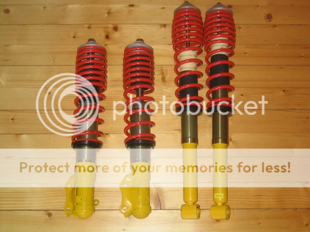

audi-maniac Skrevet April 29, 2004 Rapporter Share Skrevet April 29, 2004 http://www.ebay.de ;) Siter x 1986 mod golf gti 16v x 1995 audi 80 avant x 1992 bmw 325i coupe + mange drittbiler ;) Lenke til kommentar Del på andre sider More sharing options...

Golfy Skrevet April 30, 2004 Rapporter Share Skrevet April 30, 2004 Originally posted by audi-maniac http://www.ebay.de ;) Og det var brukt?Ser helt nytt ut! Siter 1998 Opel Omega 2,5 V6 1988 Volvo 740-Solgt 1987 Volkswagen Golf-Solgt Fartsgrenser er veiledende! Lenke til kommentar Del på andre sider More sharing options...
