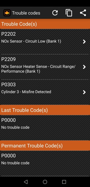

Har en golf 5 1.6 FSI 2004 mod der motorlampe lyser. Feilkodene viser feil med Nox sensor, så spørsmålet er om det er Nox sensor på denne i og med at det er bensinbil, eller om det er lambda det er feil med? Trodde Nox bare gjaldt dieselbiler.. Angående feilkode P0303 så er denne rettet opp i, var defekt coil. Feilkoder på Nox sensor har ligget inne lenge før coil ble defekt. Screenshot_20200601_210911_org.eobdfacile.android.thumb.jpg.f2ddc240de0bfdf40c5e016c1aea4818.jpg
