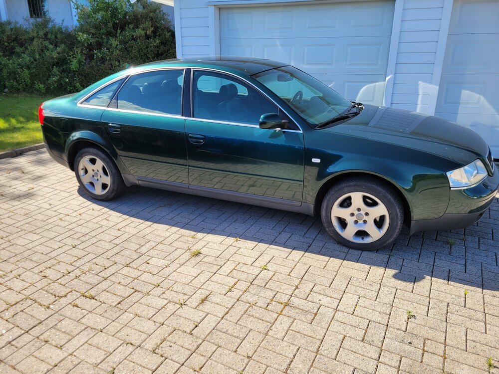

Frem fra glemselen. Audi A6 C5, 2.8 Quattro
xr4ti
Da er jeg endelig i gang igjen. Samme jobben bak på høyre side bak som på venstre side. Fikse litt overflaterust måtte til der også. Selvfølgelig så var det litt bak påfyllingsracket også så det måtte tas vekk med alt arbeidet det var men ville ha sjekket det ut og det var ikke mye men nå vet jeg det er bra der også.
