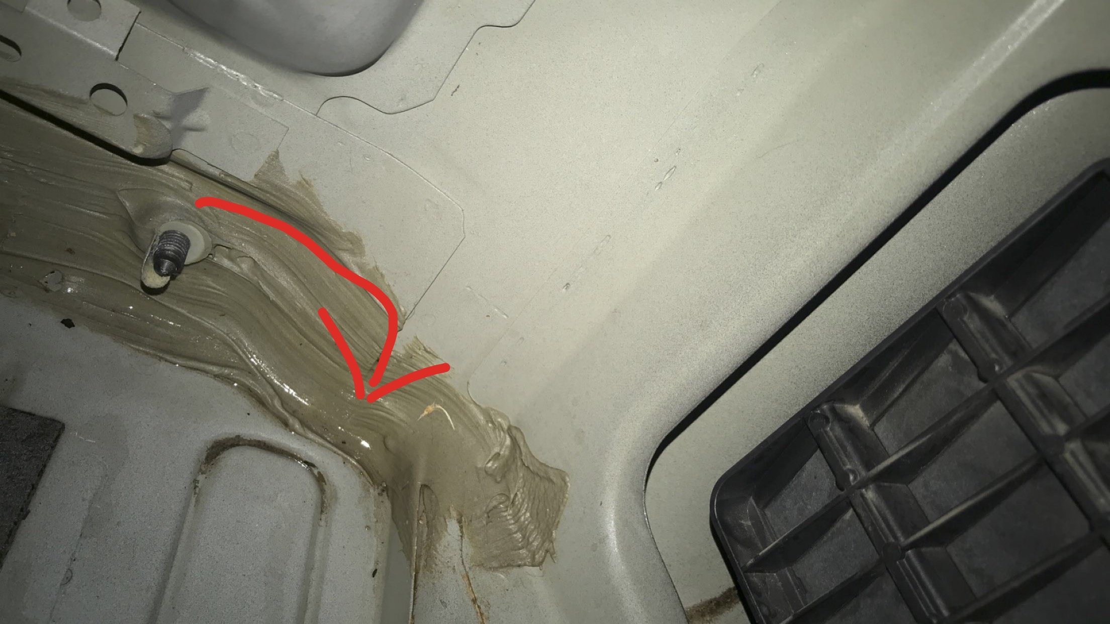

Jossoslo Skrevet Oktober 8, 2020 Rapporter Share Skrevet Oktober 8, 2020 Har vannlekkasje på en 2006 Golf, det er vått på høyre side bak, samler seg i hjulbrønnen. Noen som om vanlige steder vannet trenger seg inn. bilen har stått i ro i noen uker så det er regn vann som kommer inn. Siter Lenke til kommentar Del på andre sider More sharing options...

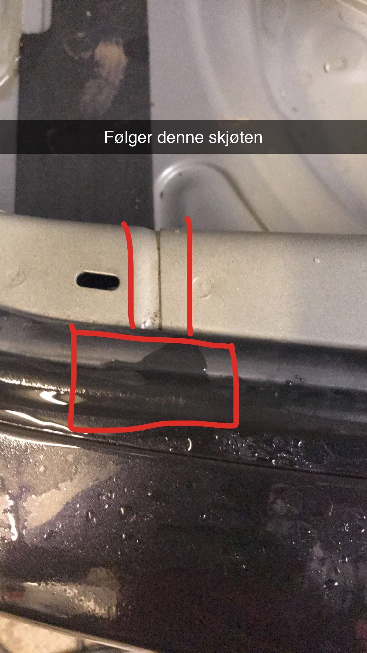

Jossoslo Skrevet Oktober 10, 2020 Forfatter Rapporter Share Skrevet Oktober 10, 2020 Etter å ha demonter tak trekket og sjekket tak antenna og utelukket det så fant jeg ut at vannet kommer inn mellom luka og gummi lista, for så å følge skjøter og hulrom ned til venstre side. Siter Lenke til kommentar Del på andre sider More sharing options...
