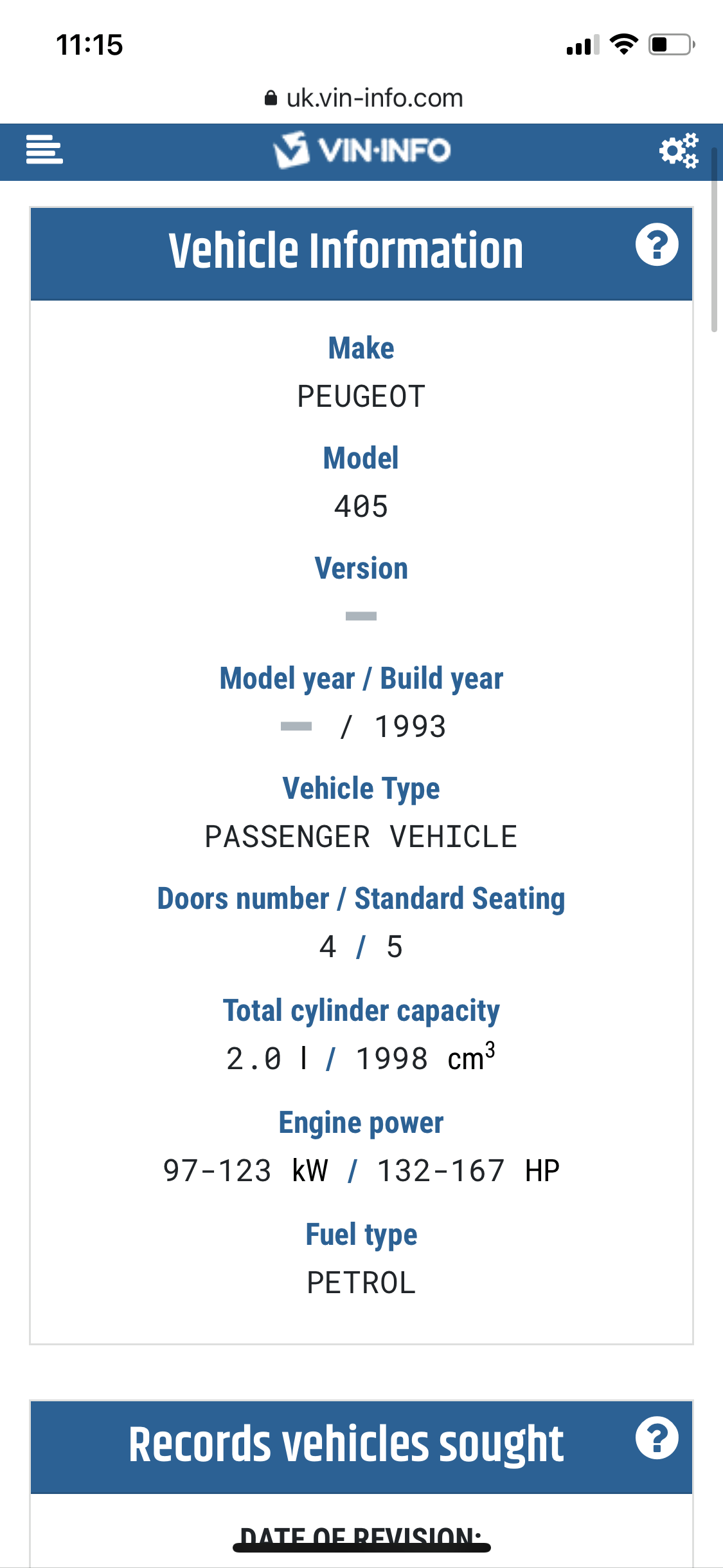

Jeg har funnet en strøken mi16 i Finland på mobile.de som jeg har lyst på. https://suchen.mobile.de/fahrzeuge/auto-inserat/peugeot-405-mi-16-ylivieska/311124273.html?ref=sticky
Jeg har fått bilder av bilen og vognkort og prøvd å sjekke opp chassisnummer via en betalingstjeneste. Jeg finner at det er en 405, selvfølgelig. Men ikke en plass står det at dette er en mi16. Hverken i vognkortet eller ved søk på chassisnummer. Det står også at bilen ble levert med AC, noe denne ikke har.
Er det noen som vet hvordan jeg kan verifisere at denne bilen er det den utgir seg for å være? Enten utfra bildene i annonsen eller vognkortet?

Ifølge ID-skjema så er det en Mi16 ja. Den første generasjon motor ser annerledes ut og er annerledes og av de fleste regnes som den råeste motoren. Denne har den nyere 2 literen.
Lenge siden jeg var borti disse men var en rå bil den gang og er vel det fortsatt i mine øyne. Ser veldig bra ut denne og prisen er ikke gal selv om jeg ville foretrekke den eldre utgaven med 1900-motoren.
