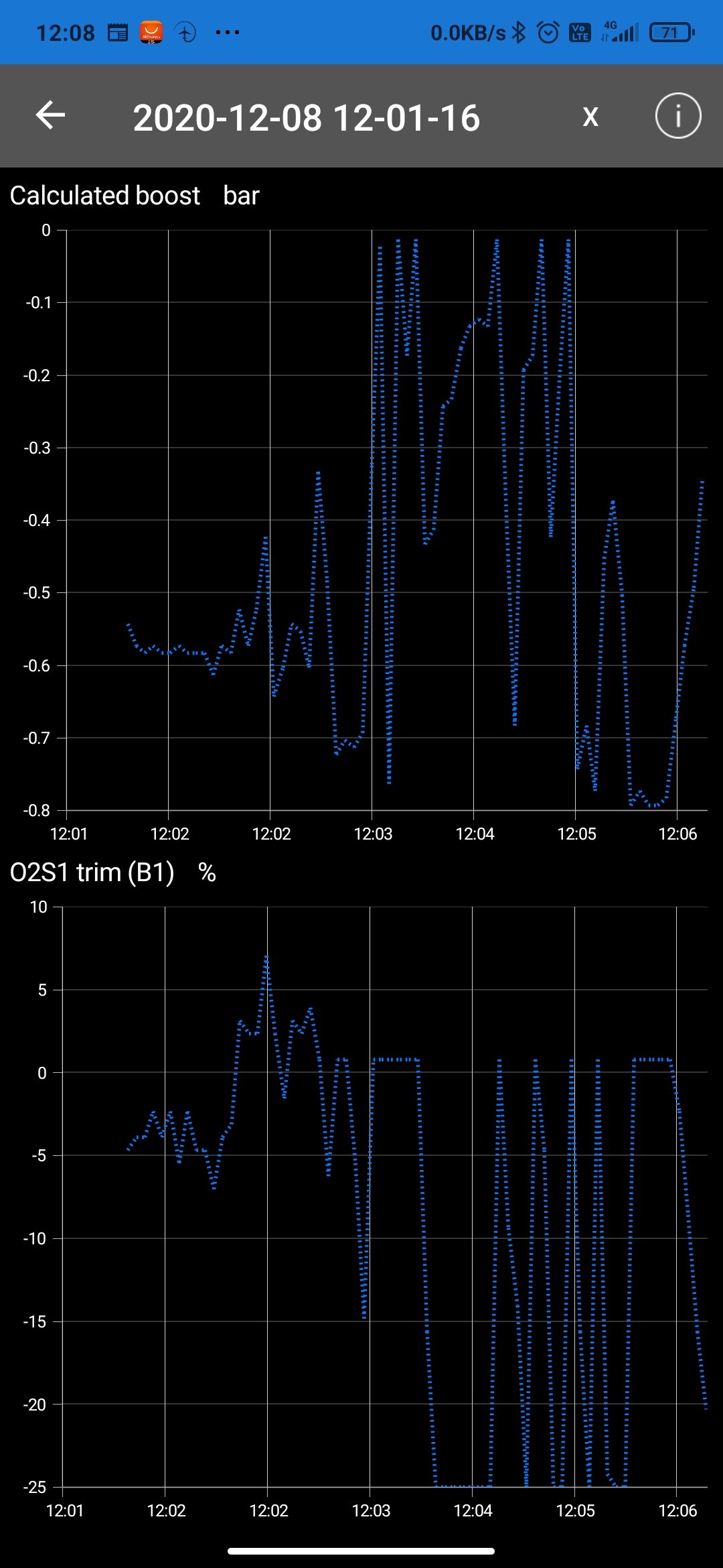

Hei! takk for svar, kabelen fra gasspedalen går rett inn på en sensor for å måle posisjonen av gasspedalen, men Gasspjeldet er elektronisk styrt. EGR ventilen er og elektronisk styrt. har tatt ut EGR ventilen og rengjort den men har ikke fått testet om den virker eller ikke, men feil på denne skulle vel i teorien trigge en feilkode?
https://imgur.com/a/rcZi24V
De fleste biler med elektrisk styrt EGR gir feilmelding, om denne gir det vet jeg ikke. Funnet ut noe mer? Noe jeg har lært meg så er det at billige feilkodelesere som oftest ikke finner alle relevante feilkoder. Noen ganger kan det derfor være verdt å få et merkeverksted eller et verksted med skikkelig diagnoseutstyr til lese av feilkoder. Nå vet jo ikke jeg hva slags feilkodeleser du har, var ment som et generelt tips :)
