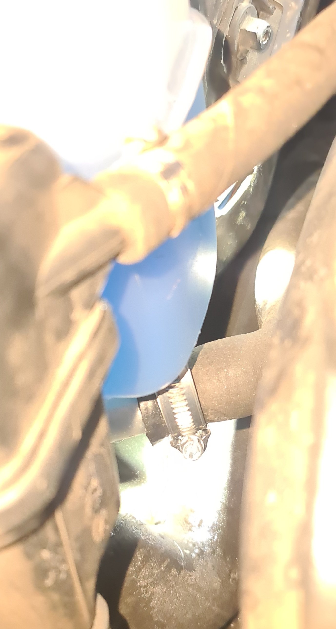

Sveinung Kristiansen Skrevet Mars 2, 2021 Forfatter Rapporter Share Skrevet Mars 2, 2021 Hva er det jeg ser her. https://photos.app.goo.gl/vGr1jhM7tQXufteQ7 Det virker som det ryker fra denne. Siter Lenke til kommentar Del på andre sider More sharing options...
Sveinung Kristiansen Skrevet Mars 2, 2021 Forfatter Rapporter Share Skrevet Mars 2, 2021 Trykket er så stort at slangen under ekspansjonstanken popper av.... Siter Lenke til kommentar Del på andre sider More sharing options...
Sveinung Kristiansen Skrevet Mars 2, 2021 Forfatter Rapporter Share Skrevet Mars 2, 2021 Kan vannpumpe være gåen? Lekasje fra vannpumpa? Ser normal temperatur fra tempraturmåleren.. Siter Lenke til kommentar Del på andre sider More sharing options...
