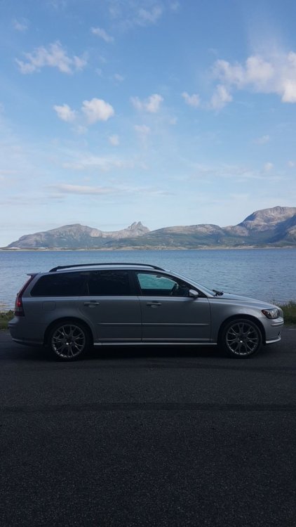

Kjøpte for et par år siden en Volvo V50 1.6d R-design 2006 mod uten DPF. Bilen har fungert utmerket det første 1.5 år. Km stand er 146000. Bilen er så og si strøken, men i sommer fikk jeg plutselig et gedigent problem med motoren.
