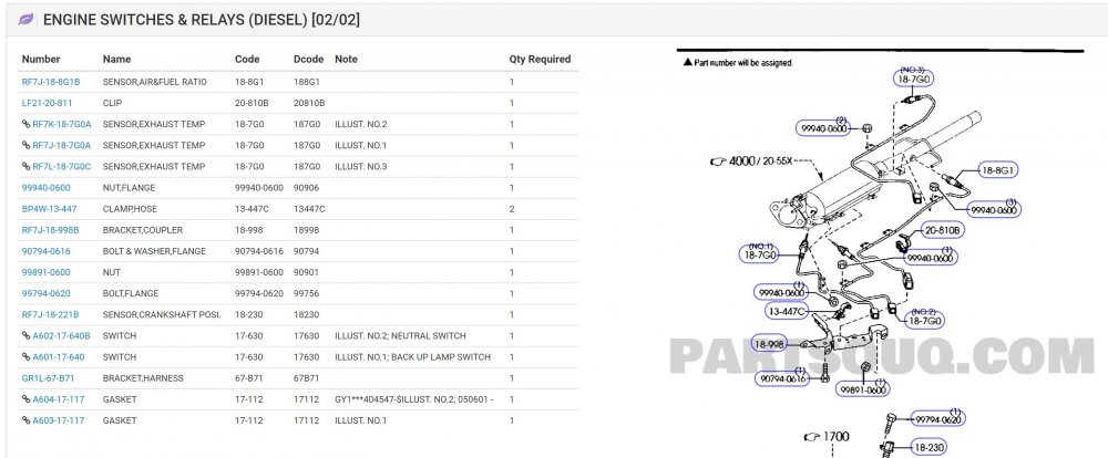

Får feilmelding P0030 Heater Control Circuit (Bank 1, Sensor1)
Ved sletting av feilkode så dukker den opp igjen etter 5 minutter + at jeg mister litt motorkraft. Feilkode lest ut via Forscan
Noen som vet hvor denne sitter? Er det lambda etter dpf som må feilsøkes?
Jeg trodde det var 2 sensorer på denne, men finner bare lambda sensor som sitter etter dpf filter. Første sensor som sitter på cat/dpf er vel bare en 2 wire eksostemp sensor? Finner ikke noen andre sensorer nærmere motor
