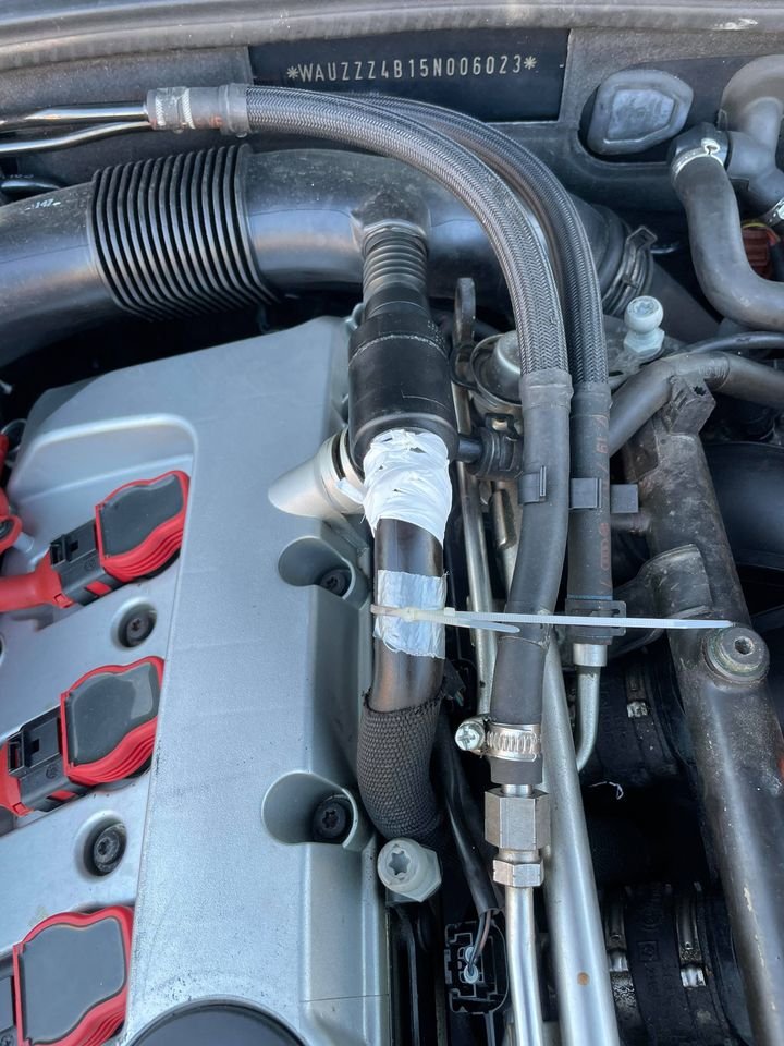

Audi a6 c5 4b5 2004 2.0 (130) Aut sprekk i slange
zipe
Kjenner ikke til din motor men på V6 er det vanlig at disse sprekker/knekker. Koster ikke mye disse. Tror jeg ga 250kr til V6 inkl frakt (det var uten MVA den gang) på eBay. Den er fortsatt hel og fin. Det er for øvrig avlufting fra motoren så det er oljedamp som fordamper i slangene, derfor kommer det ut olje når disse slangene sprekker/knekker. Greit å få den byttet for de blir harde og sprø pga varmen.
