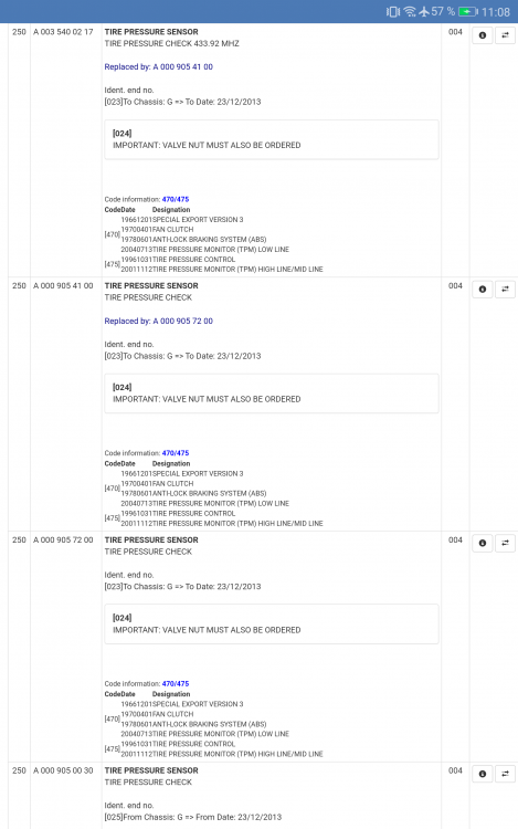

Mercedes bruker begge systemene på de fleste modellene mener jeg. Ganske sikker på at hvis du har direct TPMS på mercedes så kan du se status for dekktrykket under Assyst i displayet, hvis ikke så er det nok indirekte (tpms via abs-sensorene).
Hvis det er via abs så kan dem være ekstremt følsomme noen ganger, skal ikke se bort ifra et det kan være pga hjullageret. Eller så har vi hatt biler inne hvor det har hjulpet å fylle litt ekstra luft i dekkene (0,2-0,3bar ekstra).

Hei, ja ingen info i Assyst .. via ABS her. Ja kan være følsom har hørt det fra andre også. Kjørte i går 40 km ingen alarm på tire pressure kom opp. Mulig en bug som kommer å går. Får se hvordan det utvikler seg fremover. Hvis kommer opp igjen får jeg kjøre til doktoren med den for dypere sjekk.
Takker for din hjelp og svar. Det kom opp mye nyttig info ift. flat tire warning. Største problemet indirekte (ABS sensor) er at en ikke får opp hvilket hjul / sensor som har et problem. Kun flat tire warning punktum ..
