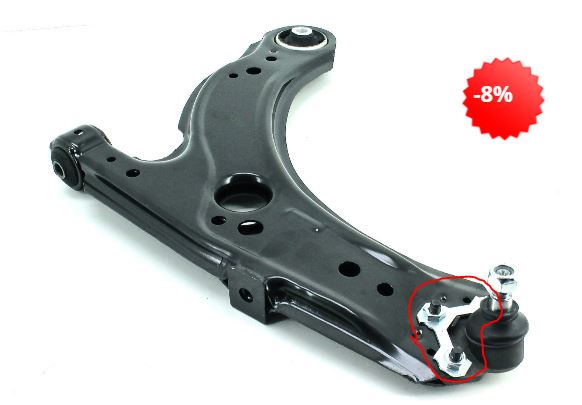

Hei, driver å skal bytte fjærbein og fjær på min a3 2003, jeg klarte å knekke bolten som fester styrespindelen til fjærbeinet og lurer på hvor jeg kan få tak i ny bolt? Har søkt litt rundt men sliter med å finne.
I tillegg så ser jeg etter delen som jeg har markert på bildet, er den å finne noe sted?
Bolt har delenummer N10127706, enklest å kjøpe på Møller, koster lite. Disse boltene skal byttes hver gang.
Platen markert på bilde har delenummer 1J0407175, også denne får du på Møller. Alternativt f.eks. skruvat eller eurodel. Får da med nye bolter ;)

Takk så mye, jeg har søkt rundt i evigheter uten å finne, ikke lett når man ikke helt kan navnene på ting.
Men stemmer det at bolten er N10127706? Jeg får bare opp Sikringsplate Framaksel hvis jeg søker på den.
Det er fordi boltene N10127706 følger med når du kjøper ny plate 1J0407175 ;)

Leste ikke hele spørsmålet ditt, beklager. Nei, den bolten du har markert følger ikke med, den må kjøpes separat.
Et tips, handle heller hos Eurodel da de har et bredere utvalg, samt mange prisklasser. Link til plate med bolter og markert bolt. På Eurodel kan du på hver enkelt del trykke på «OE-nummer» og se om delen har korrekt delenummer som det du søker :)
Presierer igjen, linken (7ZAP) jeg la inn lenger opp er til Quattro, er ikke alt som passer overens mellom fwd og Quattro. Du har ikke opplyst hva du har, så tok bare et eksempel ;)
