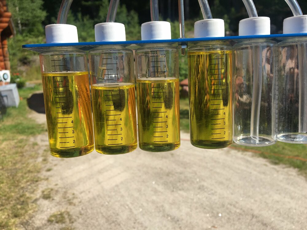

Hei takk for svar, vel ja eg hadde faktisk tenkt det for 3-4 år siden litt etter at eg kjøpte bilen, for da var det endel forsteina svart gugge rund injektor 1, eg pirka vekk alt eg fikk vekk for å sjå om det kom meir, men det gjorde det ikkje. Eg har derfor kjørt med den fram til nå, men den har vibrert noko med belastning under 2000 rpm. Nå i seinare tid så har den begynt å vibrere meir på tomgang når den er varm, når den er kald så går den heilt jevnt og fint. Her om dagen målte eg lekkasjen i dysene med lekkasjemåler, og dyse 1 hadde da 10 i måleglass, nr 4 8,5 og 2 7,5 og 3 7 se bilde. Så lurer på om denne lekkasjen kan forklare den ujevne gangen.
