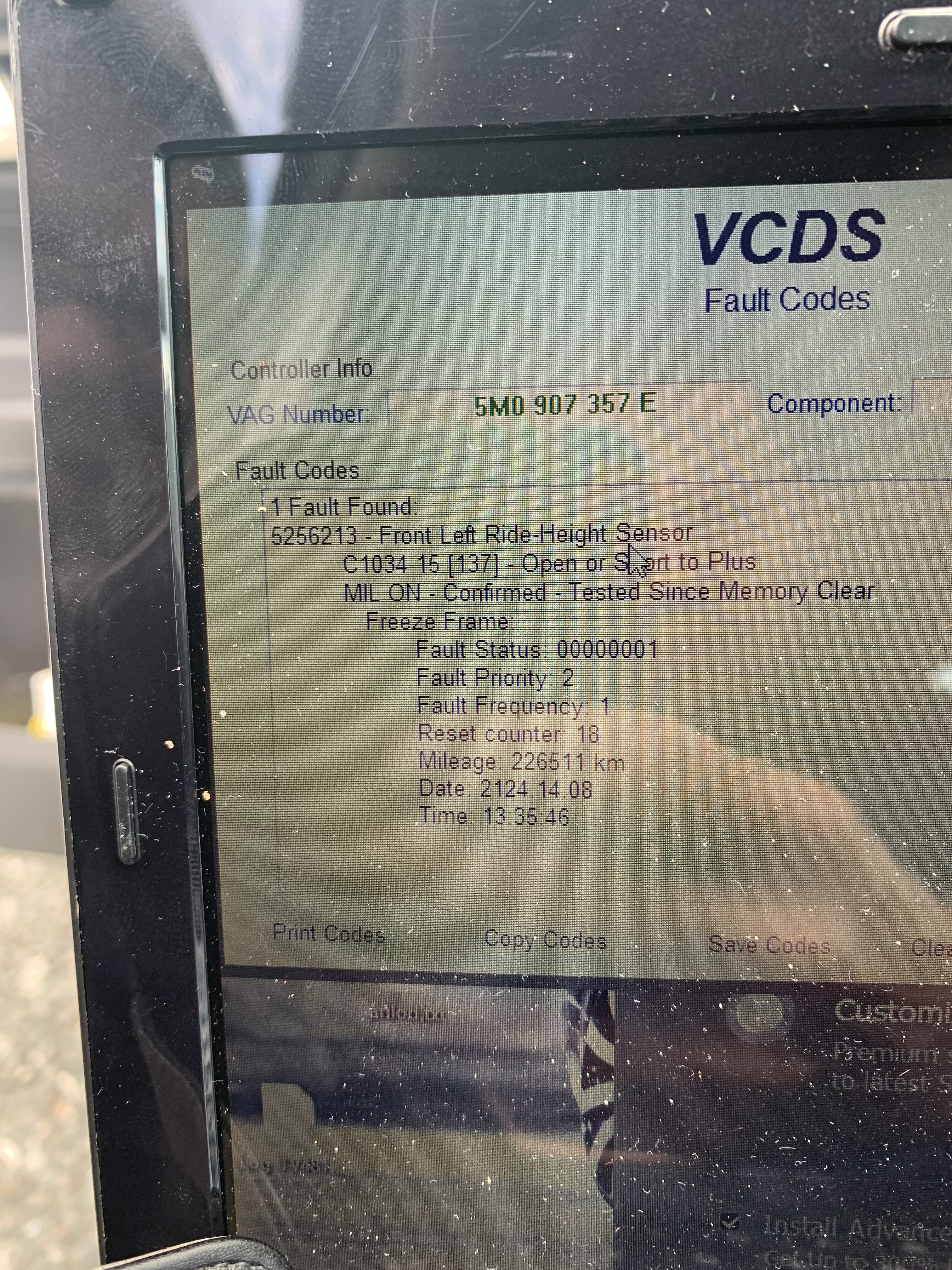

Har denne feilen i displayet noen sek etter start: Afs cornering lights failure. Søkte og sjekket alle lyspærer også h7 pære som ofte fremkaller denne feilmeldingen, men alt var i orden med pærene. La så merke til at bilen som har bixenon, forsøkte å ta høydejusterings sjekken ved oppstart, men at det virket som den ikke fikk det helt til. Gikk litt ned men nesten så den hengte der og ikke gikk opp igjen. Så har konkludert med at siden jeg ser at justeringen ikke fungerer så er feilen sannsynligvis relatert til det.?  Er det fremre justeringsarm i Venstre hjulbue dere ville byttet først?
Her var feilen sensoren ved Venstre fremhjul. Alt såg fint ut, men selve sensoren som tullet.
