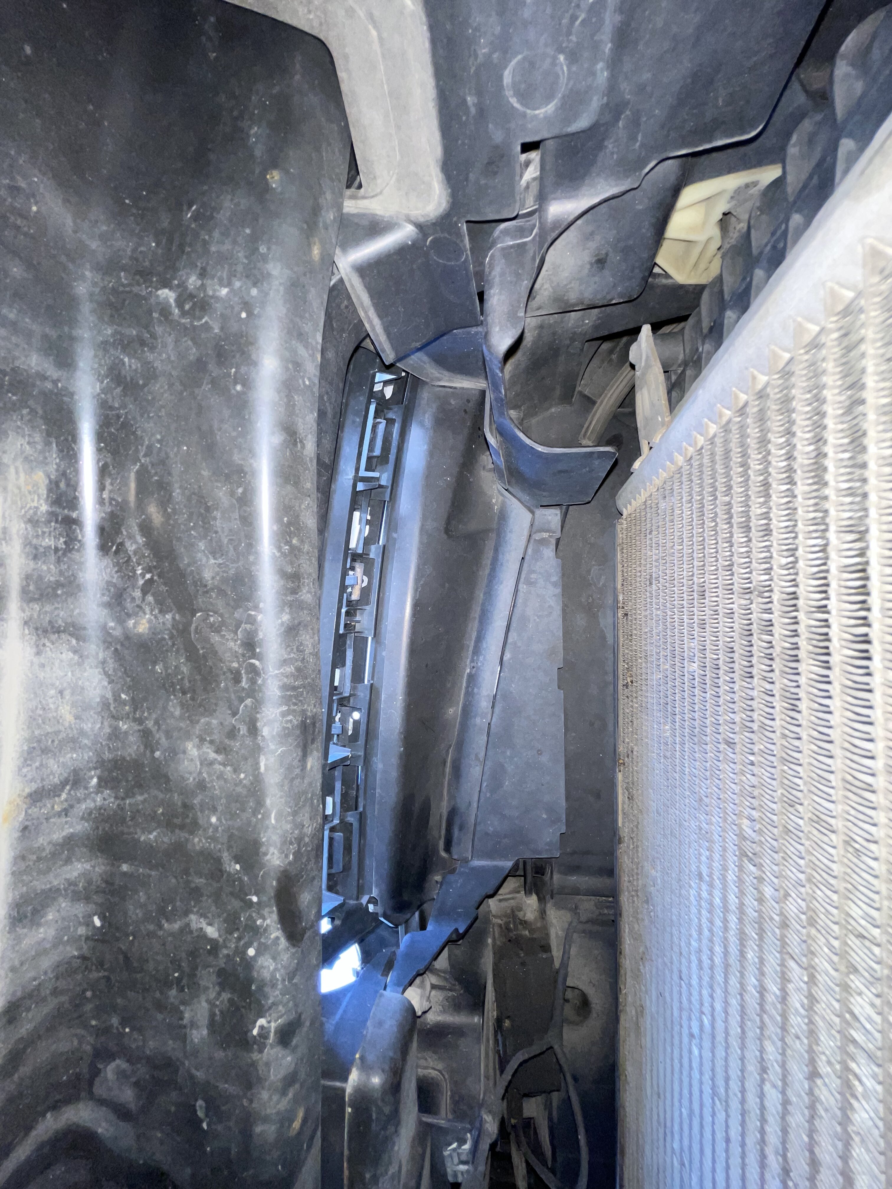

Bilen har stått en stund låst, og batteriet har tømt seg. Prøvde å poppe av dekselet ved siden av håndtaket på førersiden, og vri om låsen manuelt, men nøkkelen vil ikke rotere i det hele tatt... Har prøvd å mate på med wd-40, men det ser ikke ut til å hjelp. noen som har hatt samme problemet eller vet om noe som funker?
Ikke ukjent det der. Den låsesylinderen må byttes, du får aldri liv i den igjen.
Hvis du ikke kommer deg inn på annen måte er det et par triks du kan gjøre for å få låst opp bilen.
Få opp panseret, ved å fiske tak i wire fra undersiden av bilen (ofte litt knot, men når en vet hvor en skal dra går det greit.
Sett så på lader eller startbooster.
Få satt strøm på hovedkabel inn på startmotor med en liten ledning, det er nok til å få låst opp bilen.

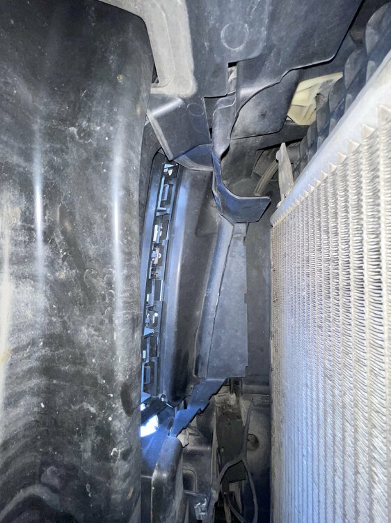

Kom meg under bilen, og av med understellet. Er ikke helt sikker, men tror jeg ser wire’n. legger til et bilde av innsiden av fangeren.
Ja, du ser det over festet til kondenser.
Ta tak i hele wireføringa og dra i den (ikke knekk på den) så løser wire ut hvis du får dratt «korrekt» i den.
Når panser er åpent må du sette på plass wire i sporet sitt ved hovedlampa. Bemerk den plasthylsa som forbinder indre og ytre wire, viktig at denne monteres og festes, hvis ikke får du ikke opp panser med panseråpner etterpå.

Er litt vanskelig å få tak i wiren, det er et plastikk-deksel som er i veien. Tror du det har noe å si om den er der eller kan jeg knekke den av for å komme til?
