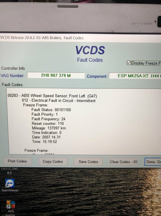

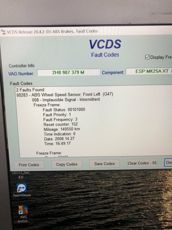

J-L-N95 Skrevet November 28, 2021 Rapporter Share Skrevet November 28, 2021 Hei! Eg har ein 2014 VW Amarok 180hk som har feil på ABS/ESP. Lampa for både ABS og ESP lyser. Feilen kommer med ein gang eg starter bilen. Fra tid til annen forsvinner lampa under køyring og kan være vekk noken kilometer for så å komme igjen. Har sjekka feilkoder og det gir indikasjon på Feil på ledningsnettet til ABS venstre side foran. Eg har bytta ABS sensor og sjekka etter brudd i ledningane ut til sensoren, fant ingen brudd der ute. Mitt spørsmål er: Er det noken plass på ledningsnettet til ABS systemet som er utsatt for brudd? Eller er det ein modul som er feil på? Tips taes i mot med takk!! Siter Lenke til kommentar Del på andre sider More sharing options...
