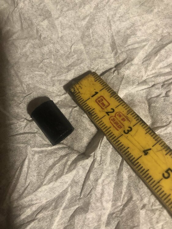

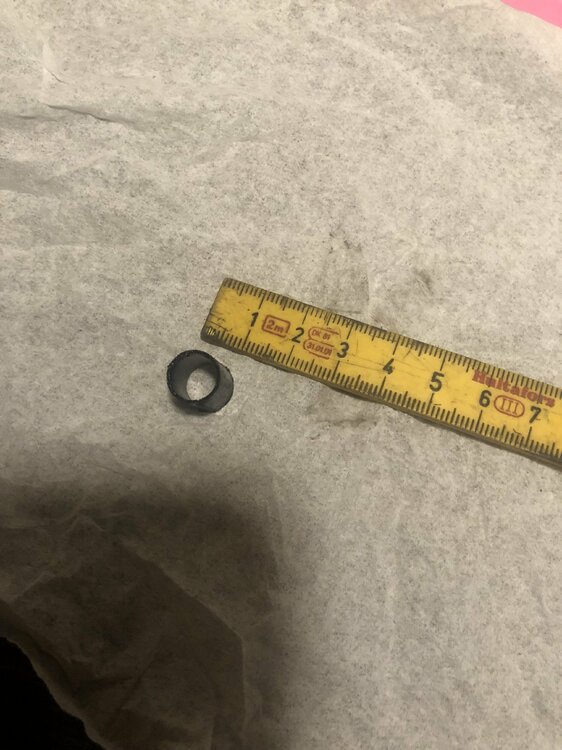

Trenger desperat hjelp med en V70 2,0 diesel som stoppet for min svigerdatter. Hun var på vei til jobb da bilen stoppet og feilmelding ''intet oljetryck, stanna motoren'' kom i displayet.
Ganske nylig byttet olje og filter og det er til max merke på peilepinnen. Byttet olje og filter en gang til uten hell. Tok så ned bunnpanne for å sjekke sil og pumpe, Alt ser bra ut der og pumpen tar når jeg kjører den i ett kar med olje. Alt satt sammen igjen og prøvestart. Fortsatt samme problem. Tok ned igjen bunnpannen og da ligger det en plast foring i bunnpannen. se bildene, håper noen vet hvor denne skal være og har en løsning på mitt problem. Utrolig takknemlig om noen har tips eller hatt samme problemet.
