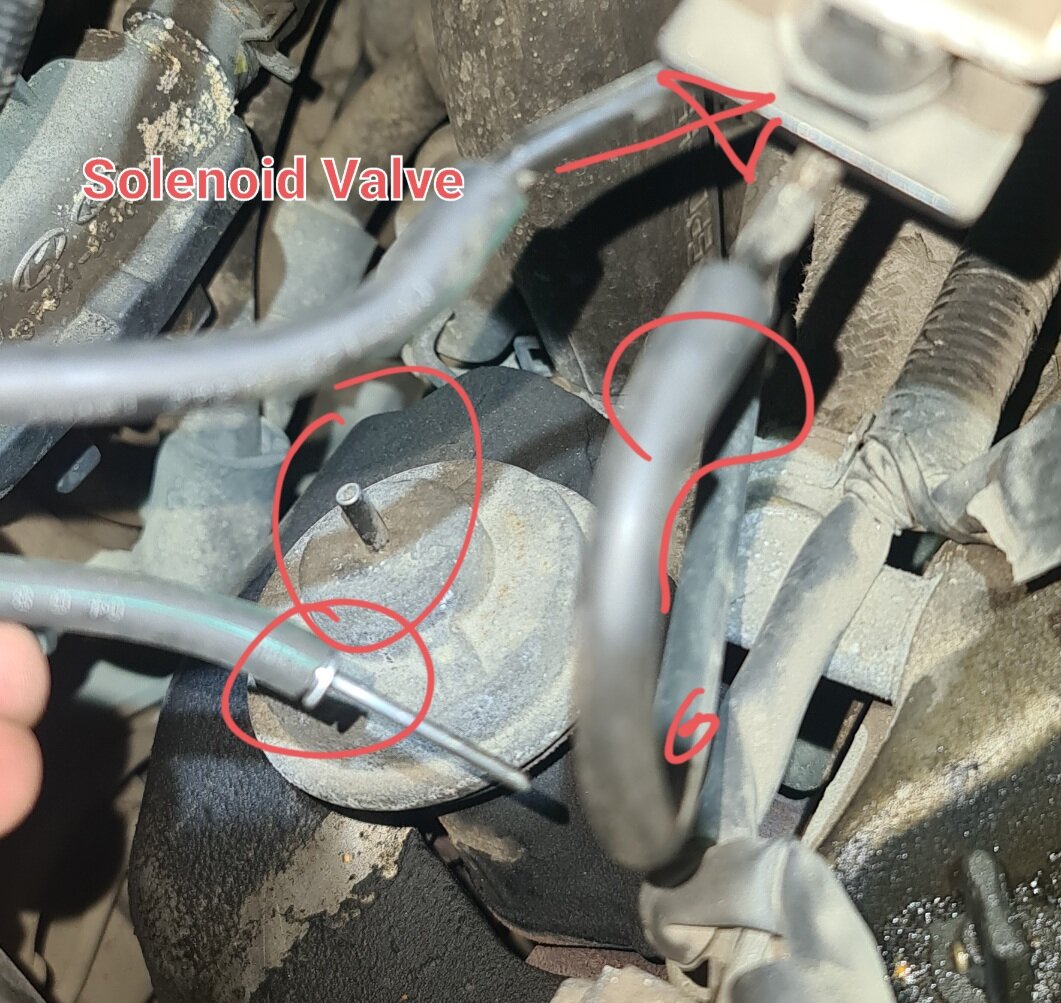

Jeg har I det siste jobbet med en 2004 Hyundai Santa Fe ZA14433.
Der er det gjort en hel masse.
Jeg har tatt ned drivstofftanken og renset den. Der var så mye lakkrester og dritt at dieselpumpen tok kvelden. Filteret var tett med lakkrester fra tanken. Jeg kunne se at det flasse av lakk.
Uansett. Tanken renset, drivstoffrør renset, filtere i tanken renset, ny pumpe og nytt filter.

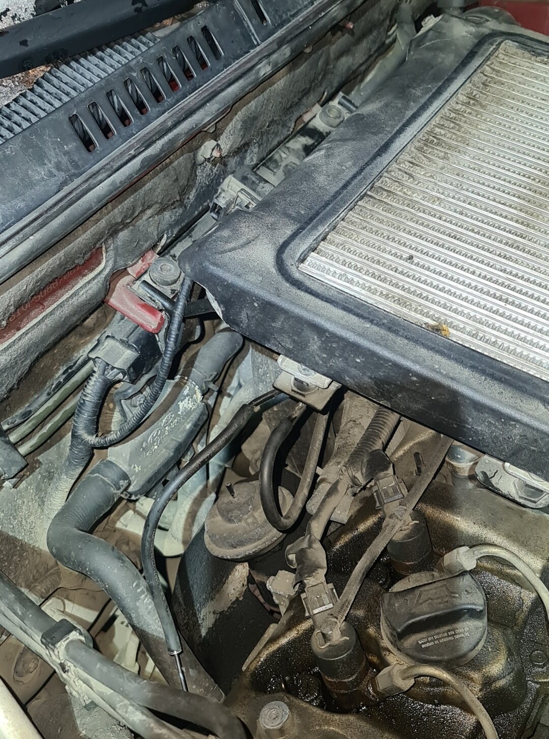

Så merker jeg at vacuum slangen som går fra Solenoid Valven til turboen er blindet?
Snakker med verksted og får høre at det er vanlig. Hvorfor?
Jeg har nå test kjørt bilen etter å ha renset Sensoren på railen.
Bilen kan kjøres i ca 5-10 min før motor bare dør helt. Ingen forvarsel. Etter ca 10 min hvile, starter bilen som om ikkenoe har skjedd.
Har brøvd å koble til Solenoid uten å merke noe forskjell uten at den stopper på akkurat samme måte.
