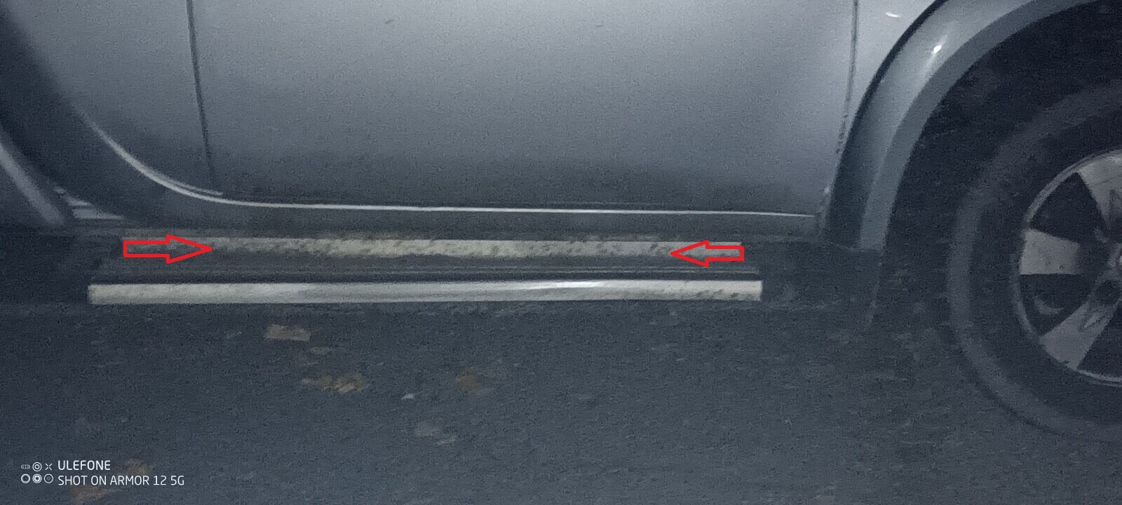

Mitsubishi L200 Skrevet Oktober 18, 2023 Rapporter Share Skrevet Oktober 18, 2023 På 4/13/2022 den 7:45 AM, Ekstralys AS skrev: Ser helt rått ut! 🙂 Gode ryggelys er herlig. Hei har en Mitsubishi L200 2009 Modell og ønsker og montere markeringslys oransje på stigtrinnene mine åssen kobler jeg de sammen ? tenkte 4 på hver side https://www.ekstralys.no/led-autolamps-m181-runde-markeringslys?art=LA181A12E Siter Mine Kjøretøy Mitsubishi L200 2009 Mod Toyota Rav 4 2002 Mod Mazda 626 1992 Mod (Veteran) Lenke til kommentar Del på andre sider More sharing options...

Mitsubishi L200 Skrevet Oktober 19, 2023 Rapporter Share Skrevet Oktober 19, 2023 På 10/18/2023 den 7:34 AM, Ekstralys AS skrev: Hei, Dette er veldig enkelt, men du kobler disse modulene til med (+) og (-) så vil disse lyse. Du kan for eksempel koble disse via bryter, jeg har laget en enkel tegning i paint. Hei og takk for svar tenkte på ledninger og sånn åssen skal jeg koble markeringslysene til ledningene ? har dere noe skjøtestykker/koblinger ? må legge opp Rød og svart ledning da på innsiden av stigtrinnene deretter må disse kobles sammen inn på hver røde og svarte ledning ? takk på forhånd 😄 Siter Mine Kjøretøy Mitsubishi L200 2009 Mod Toyota Rav 4 2002 Mod Mazda 626 1992 Mod (Veteran) Lenke til kommentar Del på andre sider More sharing options...

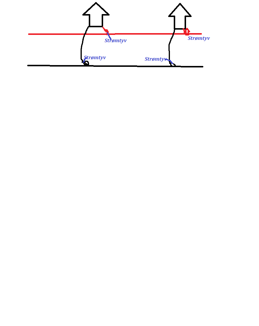

Mitsubishi L200 Skrevet Oktober 20, 2023 Rapporter Share Skrevet Oktober 20, 2023 13 timer siden, Ekstralys AS skrev: Vi har dessverre ikke noe skjøte stykke. Ledningene må ikke legges på innsiden, men dette blir jo antageligvis penere. Selve modulene må kobles inn på pluss og minus, slik at dem skal lyse. Hei igjen og takk for svar ikke det nei 😞 Har tenkt ut en metode jeg legger en rød og en hvit ledning på innsiden av stigbrettet ovenfor hverandre deretter montere jeg en strømtyv over på den røde også en stømtyv på ledningen nede som blir jord og sånn gjør jeg bortover deretter så ruller jeg inn ledninger inn i fleksrør jeg får se hva jeg gjør 🙂 Beklager så er jeg elendig på og tegne Siter Mine Kjøretøy Mitsubishi L200 2009 Mod Toyota Rav 4 2002 Mod Mazda 626 1992 Mod (Veteran) Lenke til kommentar Del på andre sider More sharing options...
opelduude Skrevet Oktober 20, 2023 Rapporter Share Skrevet Oktober 20, 2023 19 minutter siden, Mitsubishi L200 skrev: Hei igjen og takk for svar ikke det nei 😞 Har tenkt ut en metode jeg legger en rød og en hvit ledning på innsiden av stigbrettet ovenfor hverandre deretter montere jeg en strømtyv over på den røde også en stømtyv på ledningen nede som blir jord og sånn gjør jeg bortover deretter så ruller jeg inn ledninger inn i fleksrør jeg får se hva jeg gjør 🙂 Beklager så er jeg elendig på og tegne Strømtjuv bør aldri brukes. Spesielt ikke der hvor det blir fukt og møkk. Du bør heller bruke krympeskjøter som du klemmer sammen med kabelskotang også varmer du de med varmepistol etterpå for å få det tett Mitsubishi L200 reagerte på dette 1 Siter Svar i forbindelse med hjelp til bil er veiledende og som regel ikke et fasitsvar. Bileier/forumbruker står ansvarlig for hva de velger å gjøre selv. Lenke til kommentar Del på andre sider More sharing options...
Mitsubishi L200 Skrevet Oktober 21, 2023 Rapporter Share Skrevet Oktober 21, 2023 23 timer siden, opelduude skrev: Strømtjuv bør aldri brukes. Spesielt ikke der hvor det blir fukt og møkk. Du bør heller bruke krympeskjøter som du klemmer sammen med kabelskotang også varmer du de med varmepistol etterpå for å få det tett Ikke det nei 😞 tenkte og legge en svart og hvit ledning ovenfor hverandre og skjøte de sammen inn på lampa men da tror jeg at jeg dropper dette prosjektet og kjøper nye stigbrett med lys ca 10 000,- ferdig montert 🙂 Siter Mine Kjøretøy Mitsubishi L200 2009 Mod Toyota Rav 4 2002 Mod Mazda 626 1992 Mod (Veteran) Lenke til kommentar Del på andre sider More sharing options...
opelduude Skrevet Oktober 22, 2023 Rapporter Share Skrevet Oktober 22, 2023 11 timer siden, Mitsubishi L200 skrev: Ikke det nei 😞 tenkte og legge en svart og hvit ledning ovenfor hverandre og skjøte de sammen inn på lampa men da tror jeg at jeg dropper dette prosjektet og kjøper nye stigbrett med lys ca 10 000,- ferdig montert 🙂 Det er ikke så veldig mye ekstra jobb. Du kan fint bruke to ledninger i samme krympeskjøt også lage deg et ledningsnett. Mitsubishi L200 reagerte på dette 1 Siter Svar i forbindelse med hjelp til bil er veiledende og som regel ikke et fasitsvar. Bileier/forumbruker står ansvarlig for hva de velger å gjøre selv. Lenke til kommentar Del på andre sider More sharing options...
