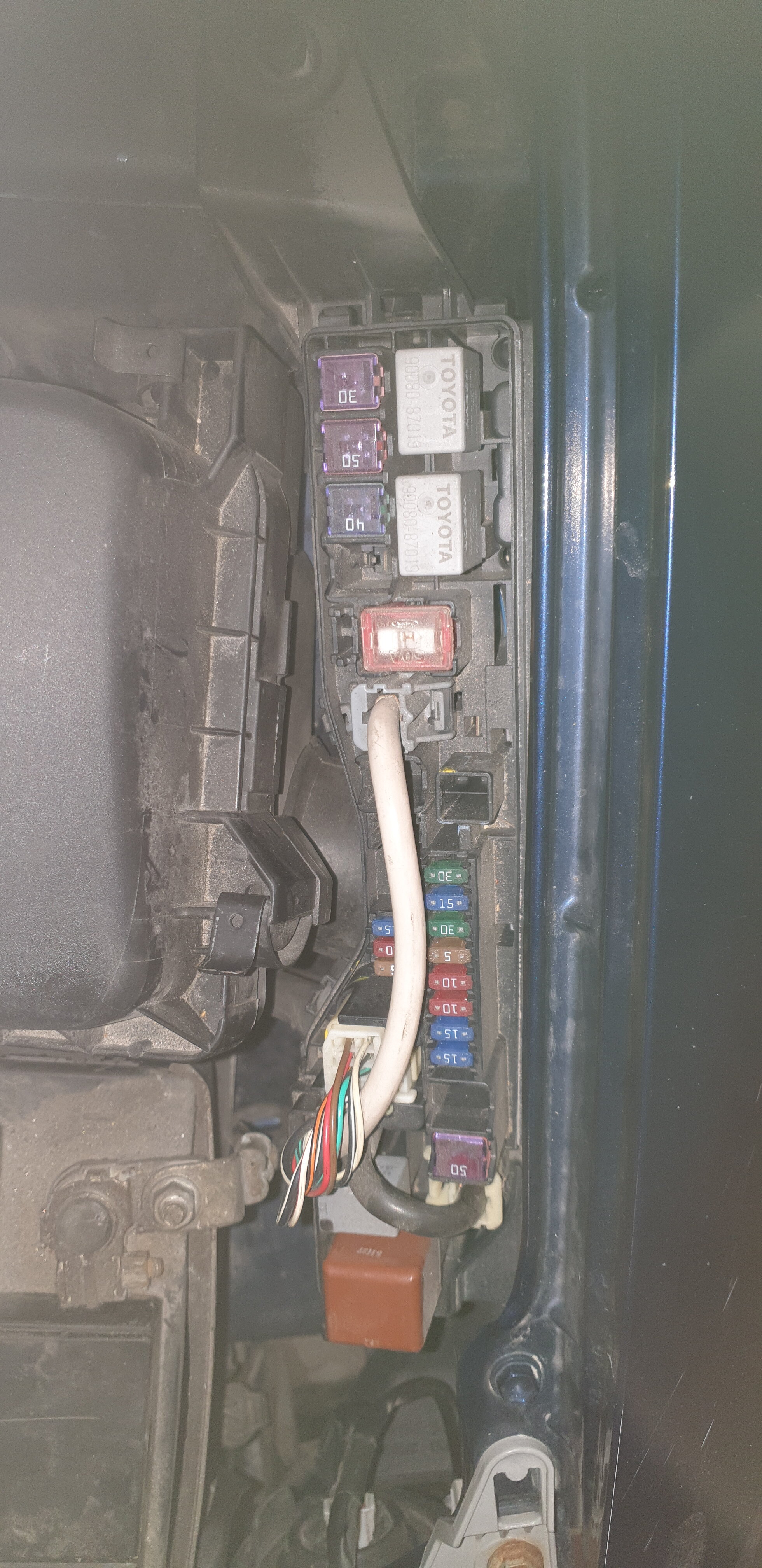

Automatiske kjørelys omkobling Corolla - sluttet å virke. Tysk bruktbil 2006 modell. Fikk koblet om til automatiske kjørelys på Toyota verksted. Har plutselig sluttet å virke. Dvs frontlysene funker, men automatisk på og av når tenningen skrus om , funker ikke lenger. Kan det være en sikring? Noen som kjenner til denne type kobling?
Det vesentlige å vite her er når ble dette koblet? Når det har blitt utført av verksted, så har du garanti på den jobben de har gjort uansett hvor gammel bilen er.
Hva eller hvordan Toyota verkstedet har gjort dette er noe de må svare på. På de Asiatiske bilene jeg har vært borti har det vært en egen koblingsboks som har vært ettermontert. Dette har ofte vært gjemt bak et dekselet som sitter mellom rattet og pedalene.
2008 ja. Da er det ikke noe garanti på den jobben. I følge det du skrev, så kunne det høres ut som det var gjort nylig.
Letteste er nok å høre med de hvor releet eller styringsboksen de har montert befinner seg, i stedet for at et annet verksted skal lete etter det.
