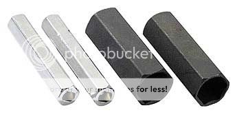

hei,jeg holder på å bytte dempere på golfen min men jeg får ikke opp den skruen på toppen av demperen.tenker ikke på den spesial skruen som sitter å holder fjæren ,men den på toppen av demper tårnet.har kjøpt :sss.jpg
men de er bare 17mm,og jeg trenger 22mm.
hva ska jeg gjøre

Det holder, men du må klemme hardt på tanga, bruk en tang med litt størelse og hold den runde pipa , men det er nesten nødvendig å være 2, en som holder pipa med rørtangen og skrur, mens den andre holder fast demperen med umbrakonøkkelen. Rørtang holder fast det meste, så lenge du klemmer hardt nok

jeg ødela også umbraco skruen i toppen men jeg reiste inn på nærmeste verksted og fikk de til å løsne skruen med muttertrekker og kjørte hjem og skrudde den lett av da.
Men en annen gang brukte jeg bare en 22 pipe som jeg holdt igjen med en stor rørtang men umbraco oppi.
