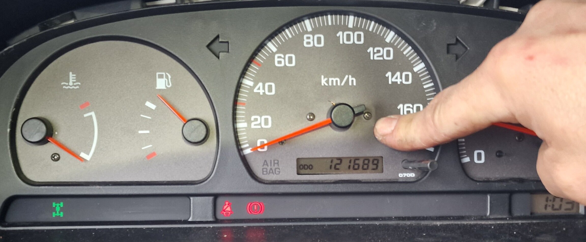

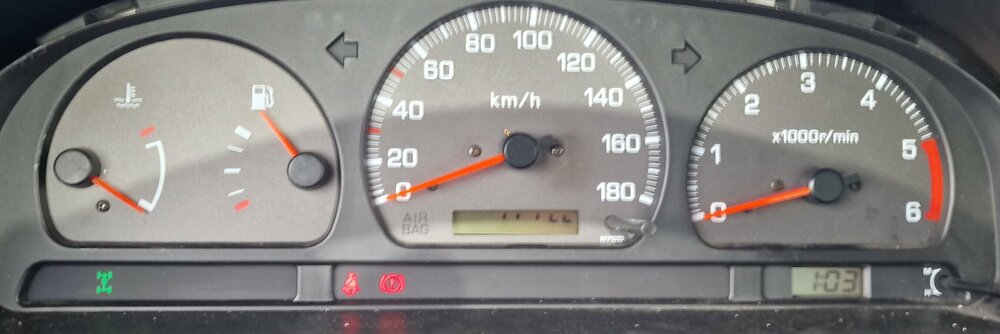

Jeg har en Navarra D22 hvor speedometeret kødder.
Jeg må trykke på en spesiell plass for at det skal virke. Veldig frustrerenden
Bilen er en 1999 modell som kun er kjørt 120000 km. Så jeg vil gjerne beholde speedometeret om det da ikke er mulig å overføre odometeret til ett annet speedometer. 20220429_171513.thumb.jpg.6abeae74ebfb28e89f2b9e54a142860e.jpg20220429_171523.thumb.jpg.1101d3e693eccc937a58f58f4b55b98c.jpg
Vil tro det lar seg gjøre å endre kilometerstand, uansett tipper jeg dårlig kontakt er årsaken til problemet ditt. Audi fra medio 80 til medio 90 hadde også litt problemer med dette, dårlig kontakt på pinner fra speedometer til kretskort. Veldig lett å fikse, men vet jo ikke hvordan det er i ditt tilfelle, kan være annen patent. Jeg ville uansett tatt ut instrumentpanel og sjekket kontaktpunkter/loddinger.
Vet ikke hvordan startsperre er på Nissan, men dette bør du sjekke opp i før du begynner å skru - slik at du ikke ender opp med krøll der.
Bilforumet.no
Administrator
Er også flere firmaer som driver med reparasjon av slik elektronikk. Kan hende det er noen lokalt som driver med det der du bor. Søk på nett etter "reparasjon instrumentpanel"
