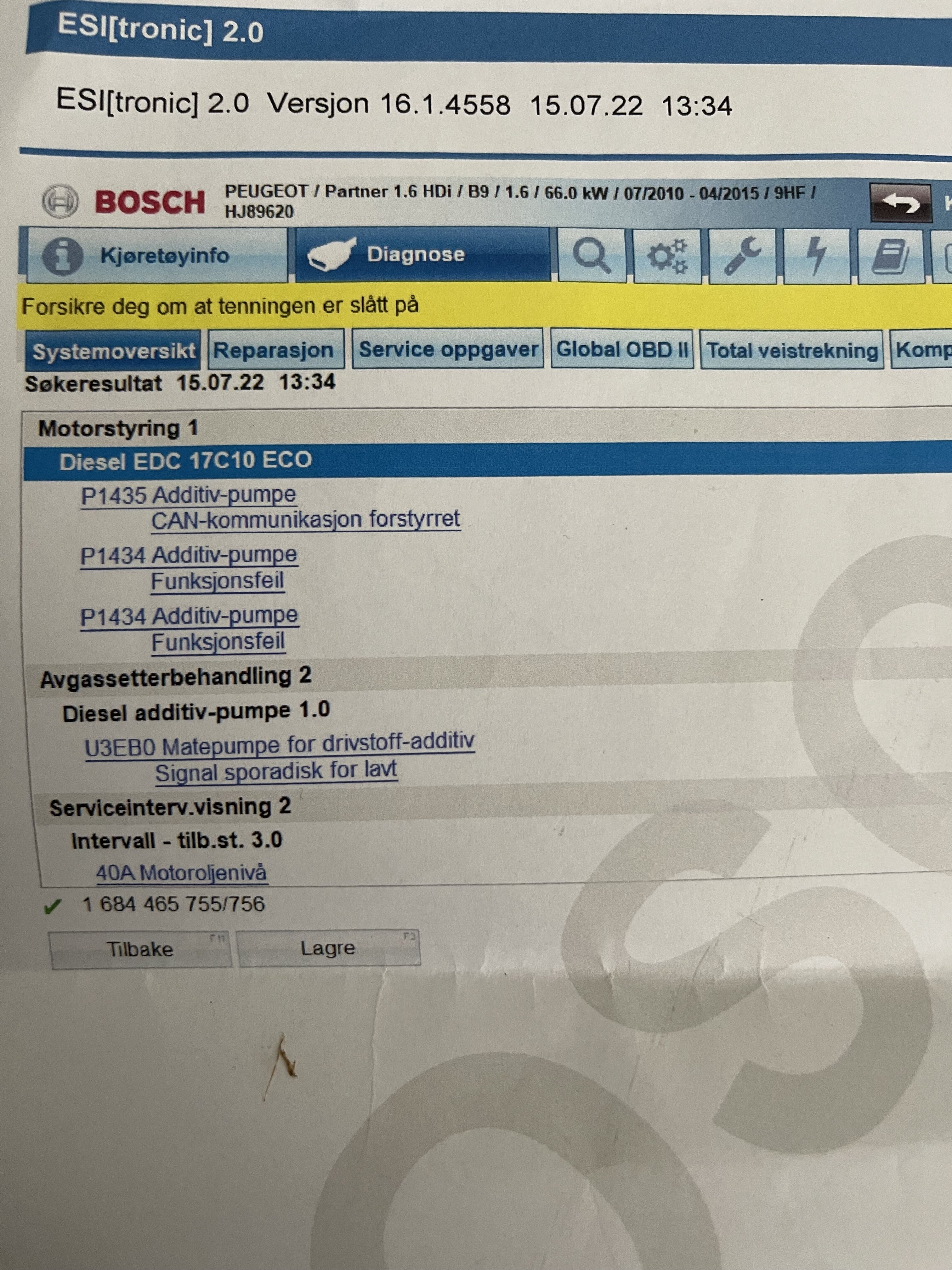

Partner feilkode Engine fault #7E8:Engine
Partnern
Litt avhengig av årsmodell. Noen har tank, andre har en bag/pose. Ligger foran. Må ha diagnoseprogram for å nullstille systemet samt sett i gang systemet igjen. Volum på bag/pose vet jeg ikke men de med svart plasttank er 2 liter men påfyllingsmengden er vel 1,8 liter mener jeg å huske så du kjenner det fint på vekten om den er full eller tom. Er den 1/4 full eller mer så har du trolig en feil o pumpen eller en kommunikasjonsfeil.
