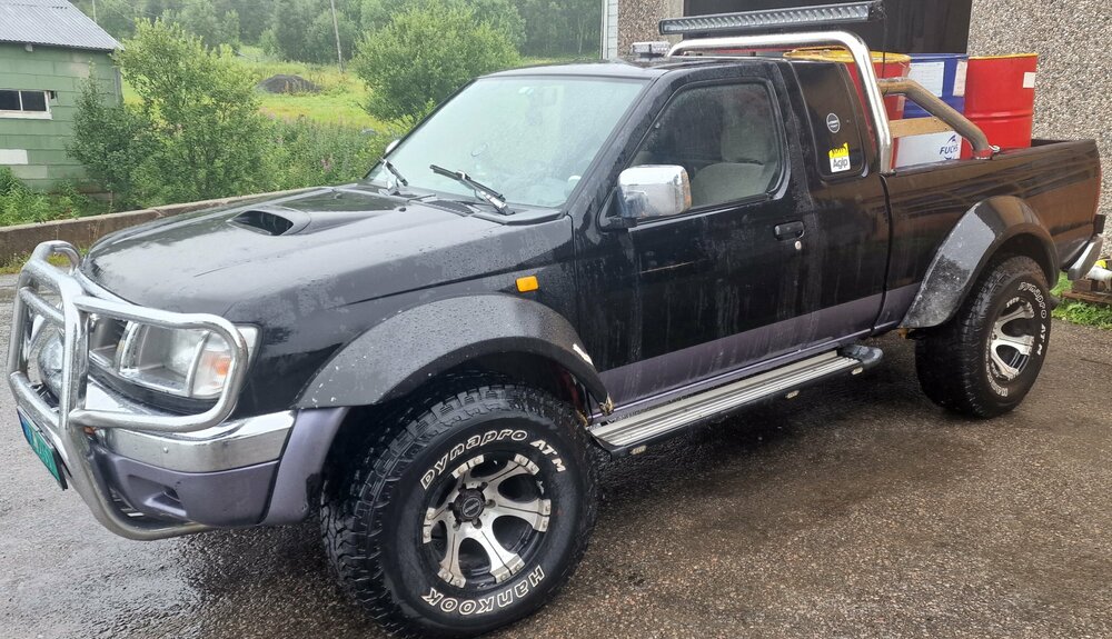

Registrere hevesett og skjermbreddere
Min erfaring: normalt så krever SVV dokumentasjon på heve/senkesett at det er godkjent for kjøretøyet (akselaster etc)samt at det nylig er utført og dokumentert en 4-hjulskontroll . Er dette i orden så er det bare å stikke innom på drop-in hos SVV så tar de en enkel kontroll av monteringen og måler ofte høyde til skjermkant og så skriver info inn i vognkortet. Skjermbreddere er vel noe av det samme vil jeg anta, er de dokumenterte så skrives de inn i vognkortet. Husk at de mest sannsynlig kommer til å be om dokumentasjon på felger/dekk også om dette ikke er originalt (innpress, sporvidde, rulleomkrets etc) bytt ut til originalt om du ikke har/skaffer dokumentasjon.
Tøff bil, Lykke til.
Dekkene ja.. Det er 33" har 31" også. Som vinterdekk har jeg normale dekk. Men jeg tenker å sette pigg i ett av settene med knastedekk.
