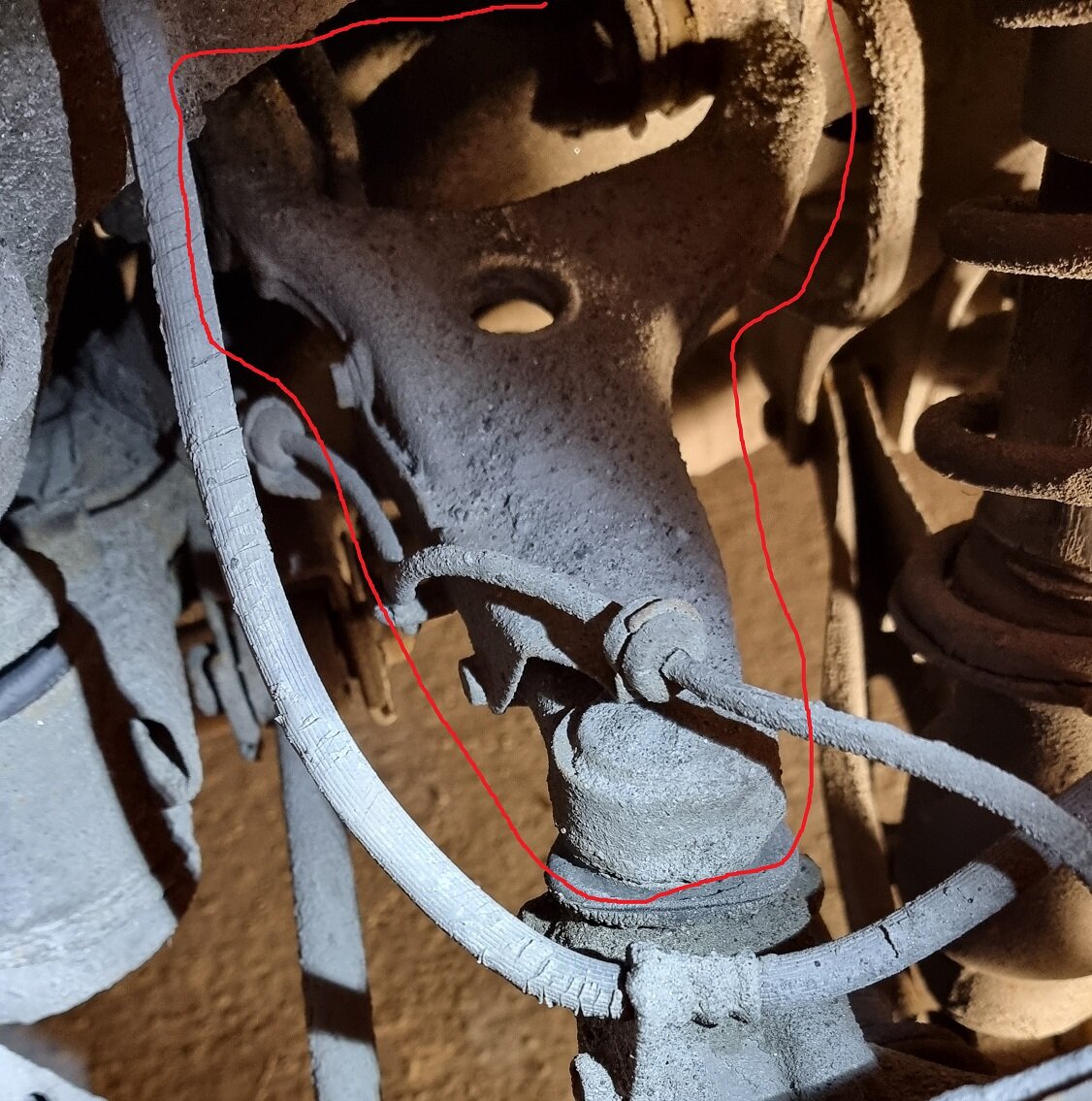

Hei.
På EU kontroll (hos merkeverksted) fikk jeg beskjed om "Slakke i øvre opphengskuler begge sider bak" og har da forstått det slik at man da bytter Bære arm og ikke selve opphengskulene da disse jo sitter på bærearmene...
Jeg har sjekket en del på Youtube ol. etter videoer for å gjøre dette, og klarer ikke å finne noen for Forester (sjekket både på Norsk og Engelsk).
Når jeg har forhørt meg rundt dette med folk som har mer erfaring på området en meg, har jeg forstått det slik at dette visstnok ikke er noe som ofte byttes (i hvertfall ikke grunnet slitasje) da det ikke er noe mye belastning på øvre opphengskuler...
Er det noen her som har erfaring med dette? Jeg kan ikke se å ha merket noe når jeg kjører, og ev. treffer humper/hull osv...
bilen er 2009 mod. og har gått ca. 185.000km
Føles litt snodig at plutselig _begge_ må byttes hvis dette er noe som som oftest ikke blir lett slitt (hører folk si at dette er sånn 300.000km+ problemer)
At det kan ha skjedd noe som har skadet denne delen, ev. en defekt som kan ha forårsaket dette på den ene siden, det kan vel skje... men på begge sidene?
Har kjøpt 2x bære armer og har til intensjon å bytte, men virker vanskelig å komme til (sammenlignet med en video jeg så for Legacy/Outback).
(Har også forstått det slik at disse boltene kan sitte svært godt fast)
Jeg funderer også på om jeg skal ta en etterkontroll hos NAF uten å bytte for å få bekreftet om de faktisk trenges å byttes...
(er det noen som har erfaring med å be NAF "etterkontrollere" om det verkstedet sier er riktig?)
Noen som har noe input rundt dette?
