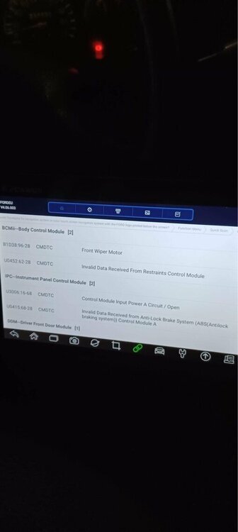

Hei! Hat fått motorstopp med min Ford S-Max 1.8 tdci 2006 modell.
i displayet står det «Motorfeil».
Virker som den ikke får diesel til dysene og dårlig trykk.
En relé klikker hele tiden selvom tenningen ikke er på.

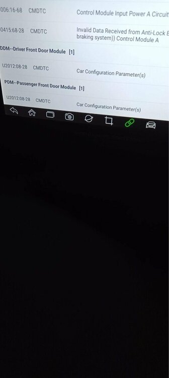

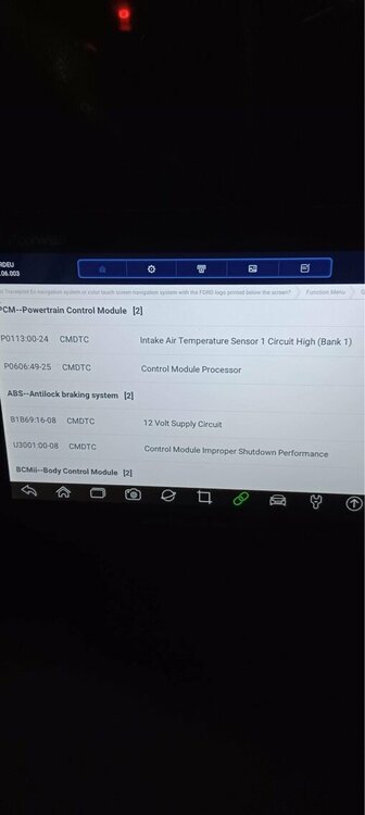

Har tatt diagnose , se vedleggene .
Alle kontakter er sjekket og det samme sikringer og releer.
Har noen vært bort i sånn feil eller noen som vet hva feilen kan være.
på forhånd takk
Ikke så lett å si noe konkret om det her, men du har feilkode på selve motorstyreenheten som den P0606 koden er.
Blir litt som å lete etter nåla i høystakken. Den kan være feil på selve motorstyreenheten eller det kan være ledningsfeil eller en jordingsfeil.
Det må nok til med nærmere feilsøking for å se om styreenheten har strøm inn der den skal ha strøm osv.
Det du nevner angående ett rele som står og klikker hele tiden kan for eksempel vært ett rele som gir strøm til en eller flere moduler når du setter på tenningen.

Det er motor styre relé som klikker, og det er noe som tapper batteriet også
Det vil jo tappe batteriet om releet står å slår hele tiden.
En billig ting å teste får du går all inn er å skaffe ett tilsvarende rele fra ett bilopphuggeri bare for å teste.
