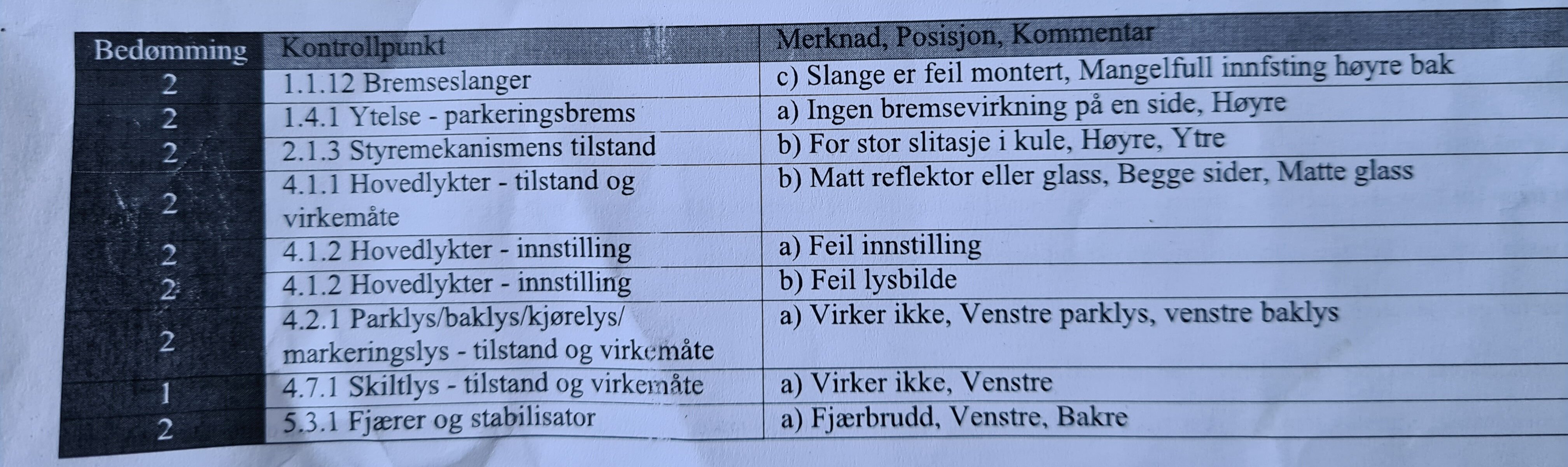

Hei
Jeg har frist for godkjent EU-kontroll om en måneds tid, og hadde akkurat bilen inne til sjekk. Det er en Peugeot 307 2007 modell.
Tidligere i vinter frøs parkeringsbremsen fast, og det ene baklyset er røket, til info. Fikk beskjed når jeg hentet bilen at den sannsynligvis enda er fryst fast. Verkstedet tar 8500,- (5 timers arbeid inkludert deler) for å få den godkjent. Er det noen her på forumet som kan si noe om dette er en grei pris, og om jeg eventuelt heller bare bør selge bilen/sjekke et annet verksted? Kjøpte den ny for etpar år siden, 30 000,-
Se vedlagt liste:image.thumb.jpeg.bc9398573e58303c51ca6c1589060ec1.jpeg
8500 kr og 5 timers arbeid, høres litt lite ut om de har tenkt å skifte noen som helst når det kommer til bremsene.
Har du fått spesifisert hva de skal gjøre med bremsene som ikke virker da? Sannsynligvis, så må håndbrekkwire i det minste skiftes om bremsene henger på. Det kan også være problemer med caliper(e) bak og da kan det fort bli noen tusen ekstra.
Ellers er det ingen upris for den mangellisten der.
