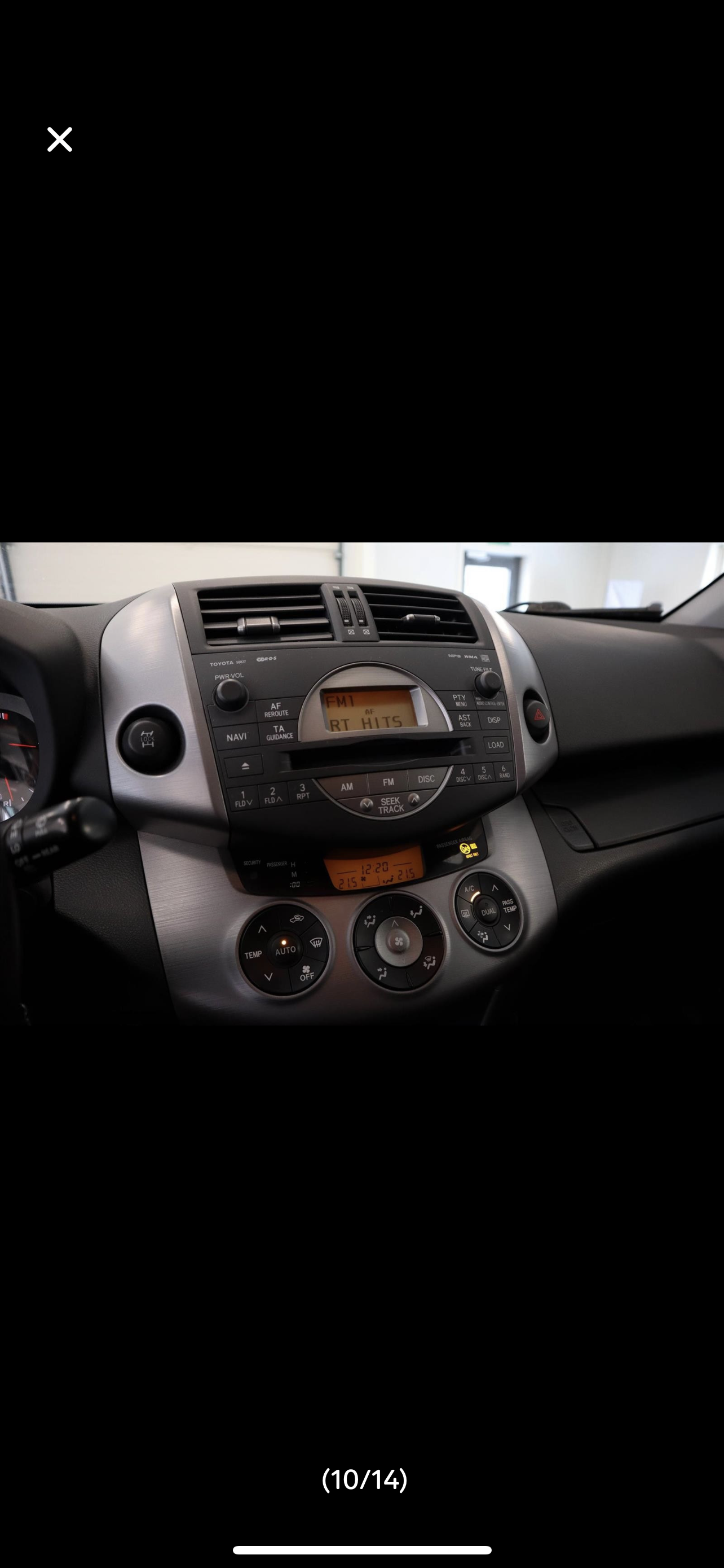

Skifte til Dab Toyota rav 4 2007 modell
Maria Losoa
Ja, denne kan du bytte ut, enten til 1- eller 2-DIN spiller. Du må i tillegg kjøpe ombyggingsramme og mest sannsynlig overgang mellom bilens originale plugger og ny radio.
Eksempel på 1-DIN ramme.
Eksempel på 2-DIN ramme.
F.eks. bilradiospesialisten kan hjelpe deg med å finne eksakt det du trenger, ny radio selger de også.
