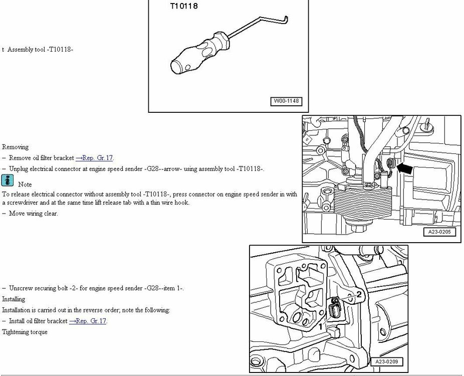

Løsningen for meg i garasjen ble som tidligere nevnt å demontere oljekjøler, svinge denne opp uten å ta av slangene. (tok da av sensor og rør)
Så demonterte jeg frontfangeren og senket fronten 20 cm ved å ta av 8 bolter i frontbjelke. Vet å gjøre dette kunne jeg nå se rett på bolt til G28 sensor noe som var helt avgjørende for å kunne skifte denne. Boltehodet er umbrako og dette var fult av rust å dritt så måtte skrape ren flatene i boltehodet med en lite flattskrujern. Så brukte jeg den runde enden på en lang unbrakonøkkel. Banket den godt inn i bolt med en hammer for så å sette en fastnøkkel i umbrako vinkel og vri til. Bolt kom med et greit "knepp"
Sensor byttet og bil montert sommen igjen på halvparten av tiden merkeverksted og tredjeparts verksted ville brukt på girkasse demontering.
Greit å vite for de som skal bytte denne sensoren selv.
Og ps: Bildene over fra VW lyver så det lukter svidd, tilkomst er MYE verre enn vist på tegning og det verktøyet ville bare resultert i et avrundet boltehode og enda mere demontering for å kunne borre ut bolt så OBS OBS.
Som jeg nevnte, det er trangere enn bildet viser. Dog, det verktøyet er for å ta av pluggen, ikke for å løsne festeskruen på G28 ;)
