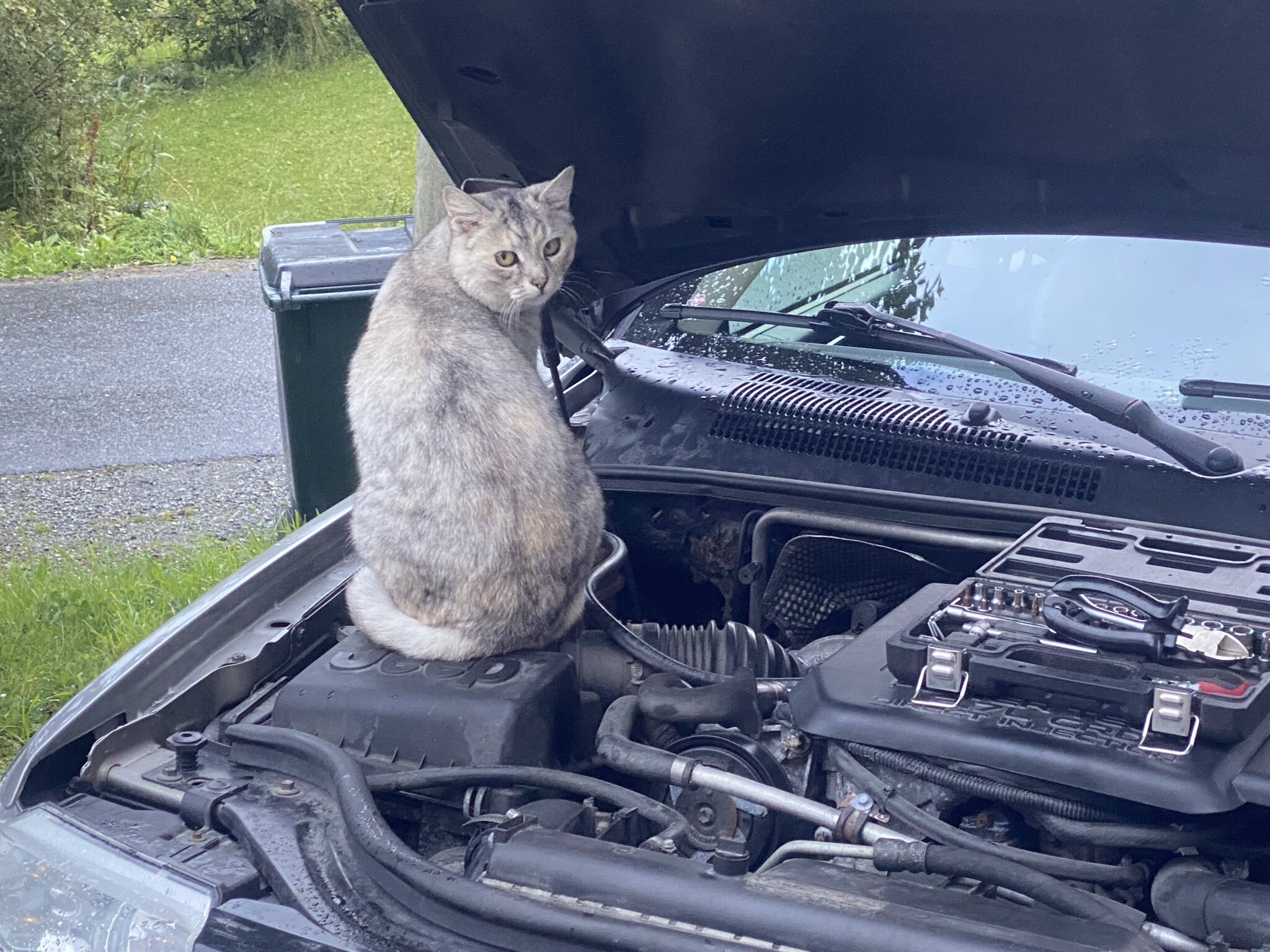

  • Hei, han en 02 mod Jeep GC, 2,7 CRD, som ikke starter når det er kaldt. Nye glødeplugger, nye relé, og pluggene får strøm. Starter, å går som ei kule, når det er + grader ute, og når det er kaldt, med motorvarmeren på. Men den kan da stoppe, å da er den veldig tungstartet. Men når den har startet, går den fint, å man kan starte å stoppe den, uten problemer.
har fått noen tips, om mulig lekkasje, eller at motoren drar luft inn, via dieselsystemet. Jeg skal bytte ur hele retursystemet, samt røret fra filtret, og til mstepumpen, da det er litt skadet.
noen som har nå idet, om hva som plager sjit’n??
