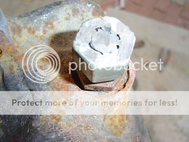

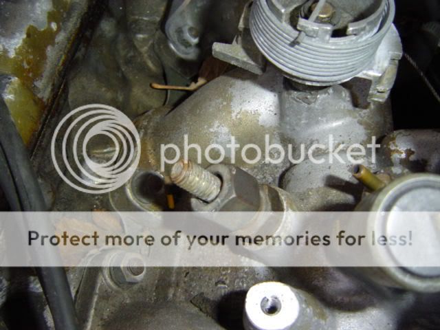

Slik tettet jeg innsug og eksoss manifoil
Innsug skal slipe ned bolten så den blir plan med mutteren
Eksossen ble slik :)
