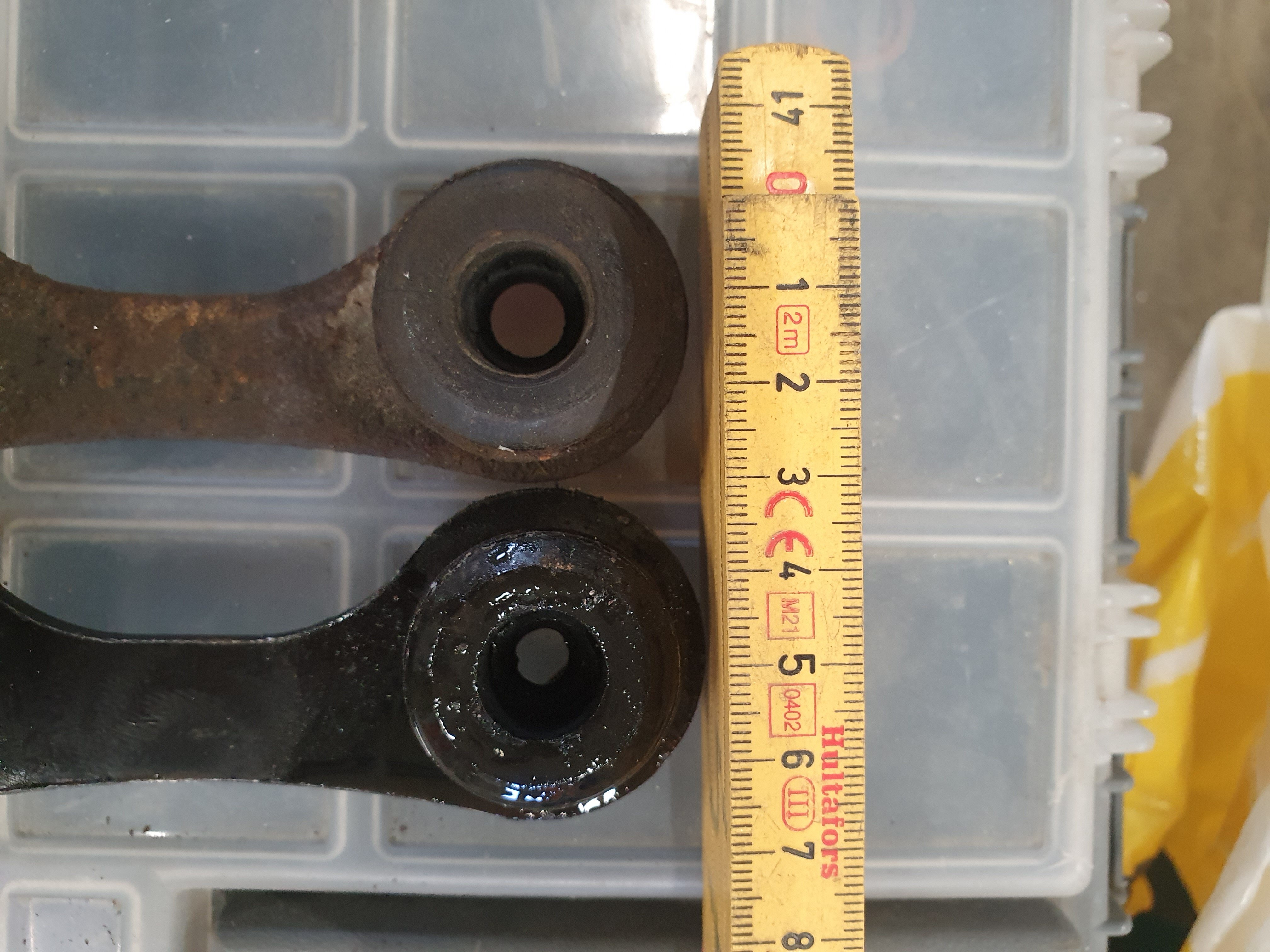

  På 4/24/2023 den 4:59 AM, Karsk1 skrev:
Hei
Har prøvd å bytte bakre stadstag, har brukt youtube som guide men ikke f... om at det er mulig å tre stabstaget på stanga. Er delen jeg har ikke dimensjonert på stanga? Har brukt Autodoc med regnummer

Hvilken Vectra er det snakk om? Stabstaget må nok pusses helt rent om du skal få tredd det på.

Jeg laget meg verktøyet selv for og bytte disse foringer , en 10 mm gjengestang , en rørbit, sveiset på ett endelokk , ett flattjern med flere hull , og en Litt lengre  rørbit , en må da ta av hjulet , calyper, bremeskloss holder, hele hubben med hjullager i en del , 4 muttrer på innsiden  , så får man full tilgang til stabilatorstaget,
foringen må presses på staget , ikke noe annet som fungere , jeg har prøvd alt annet
