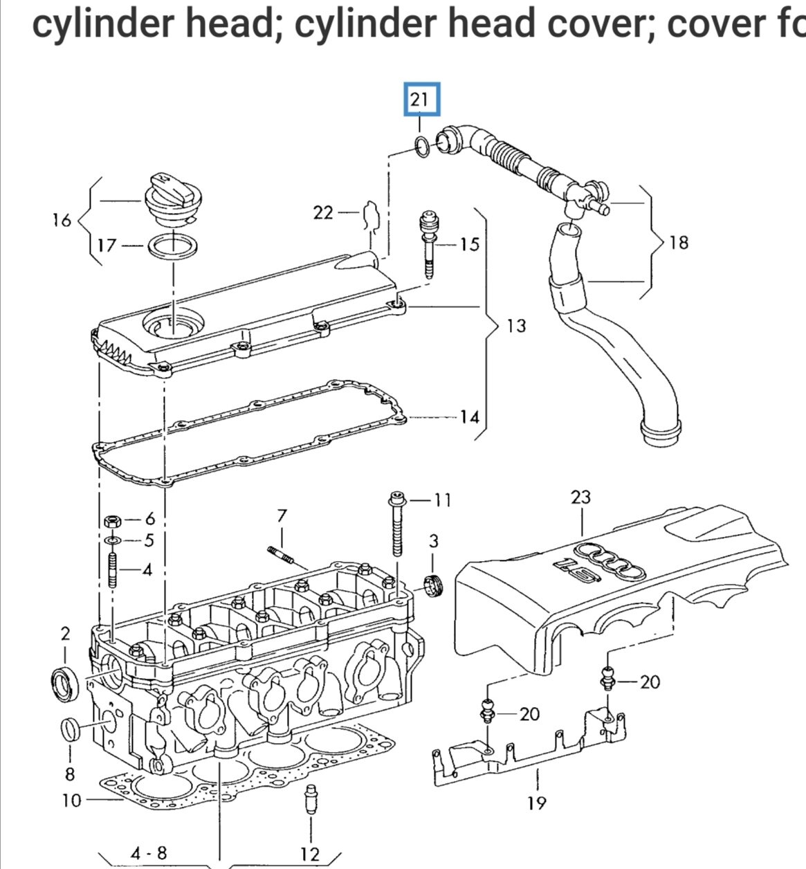

Herlig at du fant bilde ser du på del nummer 18 øverst på røret som skal inn i innsugsrør der har jeg satt på en o-ring men ifølge bildet her skal det ikke være noe o ringer så da må jeg fjerne ene o- ringen. Her ser jeg at jeg kun skal benytte o-ring 21 på sylinder topp. Kunne du sendt link til der jeg finner slike bilder du la til her? :)
https://audi.7zap.com/en/rdw/audi+a4+avant/a4/2007-454/1/103-103040/#18

Er bare usikker på om jeg skal ha o ring på tuppen slik som nr 21 der på den andre tippen som går inn på innsugsrør på toppen av nr 18 hvis du skjønner men ser ikke ut som st det er noe o ring der
Ligger som merknad på item 18 at det er to tilhørende o-ringer. En er tegnet inn mot toppdeksel, den andre skal enten i nedre del på 18, evt i tilkopling der det er avgrening bakover.

Er nok ikkenoe feil med gasspjeldet da det er helt nytt. Men må bare se over innsugsrør kan hende jeg må ha en mindre o-ring på nr 18 da den jeg har på virker litt for stort men får akkurat på låsen. Må bare prøve meg frem. Vet tomgangen min er vacuumstyrt og er ikke en egen regulator på den.
