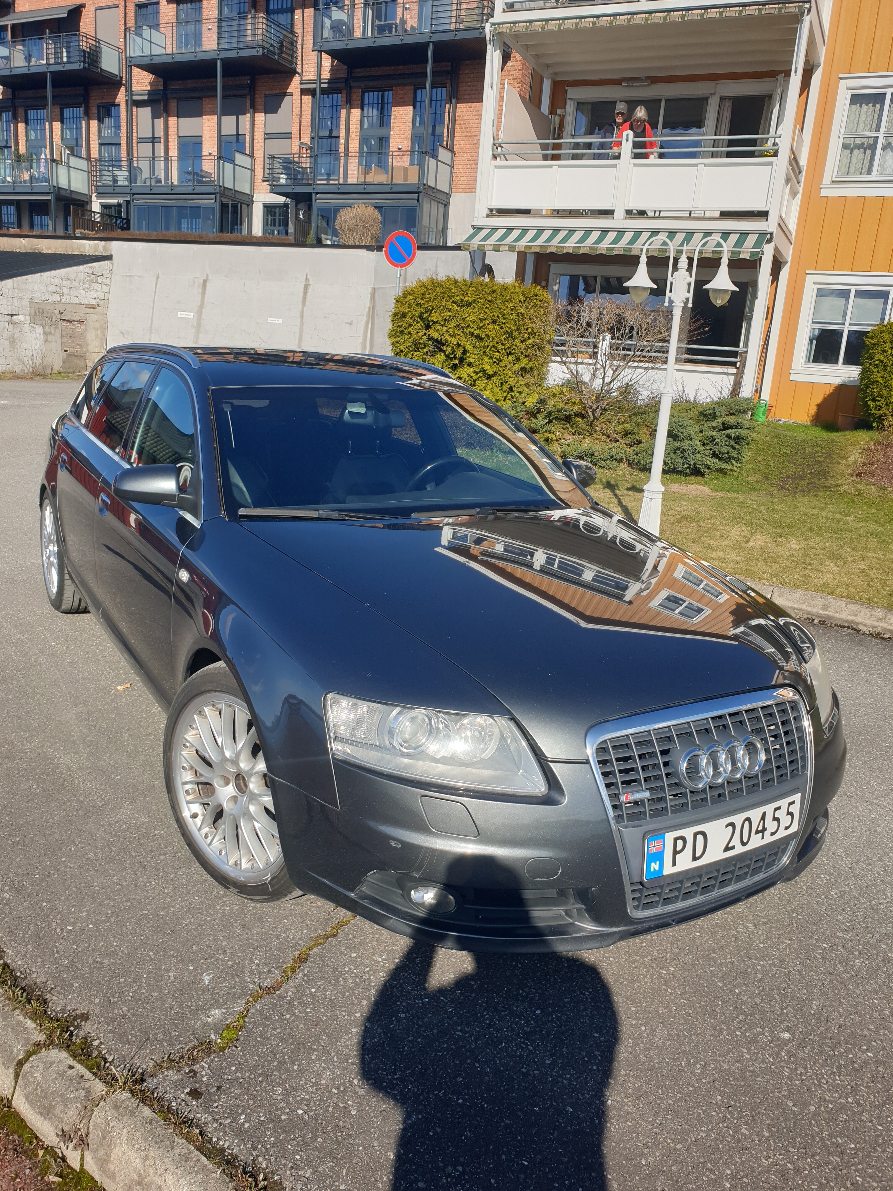

A6 2.0t 2006 stoppa plutselig fint og rolig .kom opp epc i dashbord etter stopp.Nå vil den ikke starte  !
Får heller ikke opp noe feilkoder på obd? Motor sviver og den cranc er men vil ikke gå. Er gnist på plugger og kommer bensin fram til høytrykkspumpe.  Har bytta cam sensor ingen forskjell, gasspjeld brukt) ingen forskjell .
Noen tips til hba som ksn være galt da? Takk
Burde ikke den slått ut på obd? Får ny veiv sensor i morgen
Men ecp lys kom på er dette vanlig når bil oppdager feil? Eller er det da feil med engine control module ..
Evt kan bakre camchain ha hoppa av evt slakt? Eller hadde ikke motor gått rundt da tro? Har belte foran og kjede bak (:
Slutter veivsensor å fungere så får du akkurat de symptomer du har. Selvsagt kan kamkjede bli slakt av slitasje, men da vil motor fortsatt gå. Ryker kamkjede så går ikke motor, da får du nok i samme sleng bøyde ventiler. Derfor, begynn med det som er billigst, altså veivsensor. Enda bedre hadde vært å kople til diagnoseutstyr og se om du får pulser fra veivsensor når du prøver å starte :)
