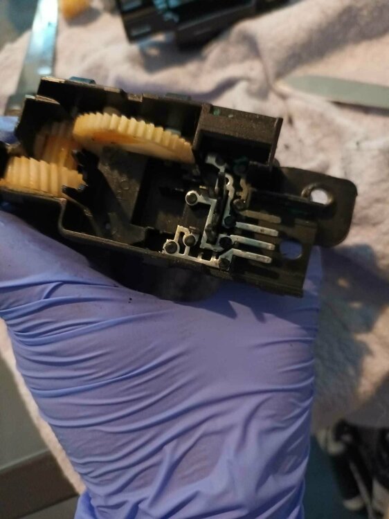

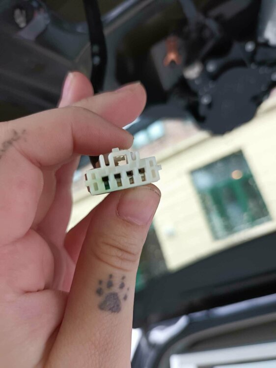

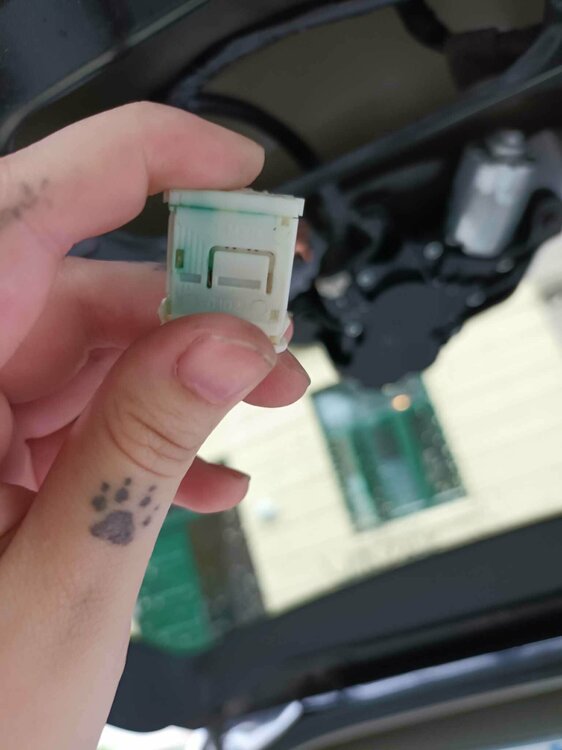

Jeg har ei bakluke som ikke vil åpne seg/lukke seg på riktige tidspunkt. Låsen virker ikke som om den får nok strøm, og det kaaaan hende jeg har funnet årsaken, men jeg er usikker. Som dere ser på bildene er både låsen og koblinga korrodert, og jeg regner med at dette kan være noe av årsaken. Men jeg vet ikke helt hvordan jeg skal rense/bytte? Eventuelt: hva annet kan være galt, og hvordan fikser man det? Jeg har sjekka at det ikke er knappen, kobler jeg av den og trykker metall mot stiftene inne i bakluka er det fortsatt lite action i låsmotoren, det er såvidt den snegler seg rundt, ikke nok til å faktisk åpne eller lukke låsen.
Som kallenavnet mitt tilsier er jeg helt ferskis, og litt usikker på om jeg herper noe, så forklar meg det som om jeg er ca 3 år gammel 🙂
