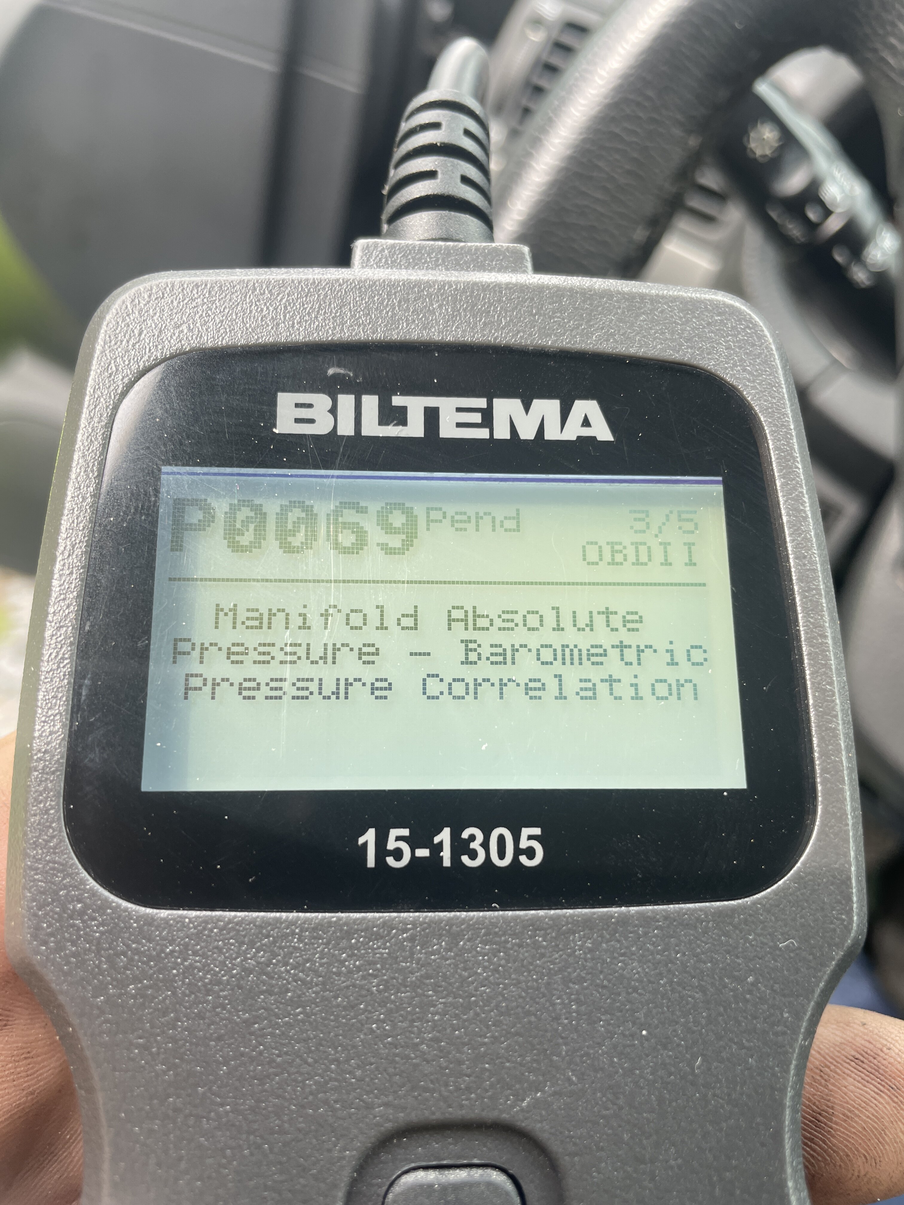

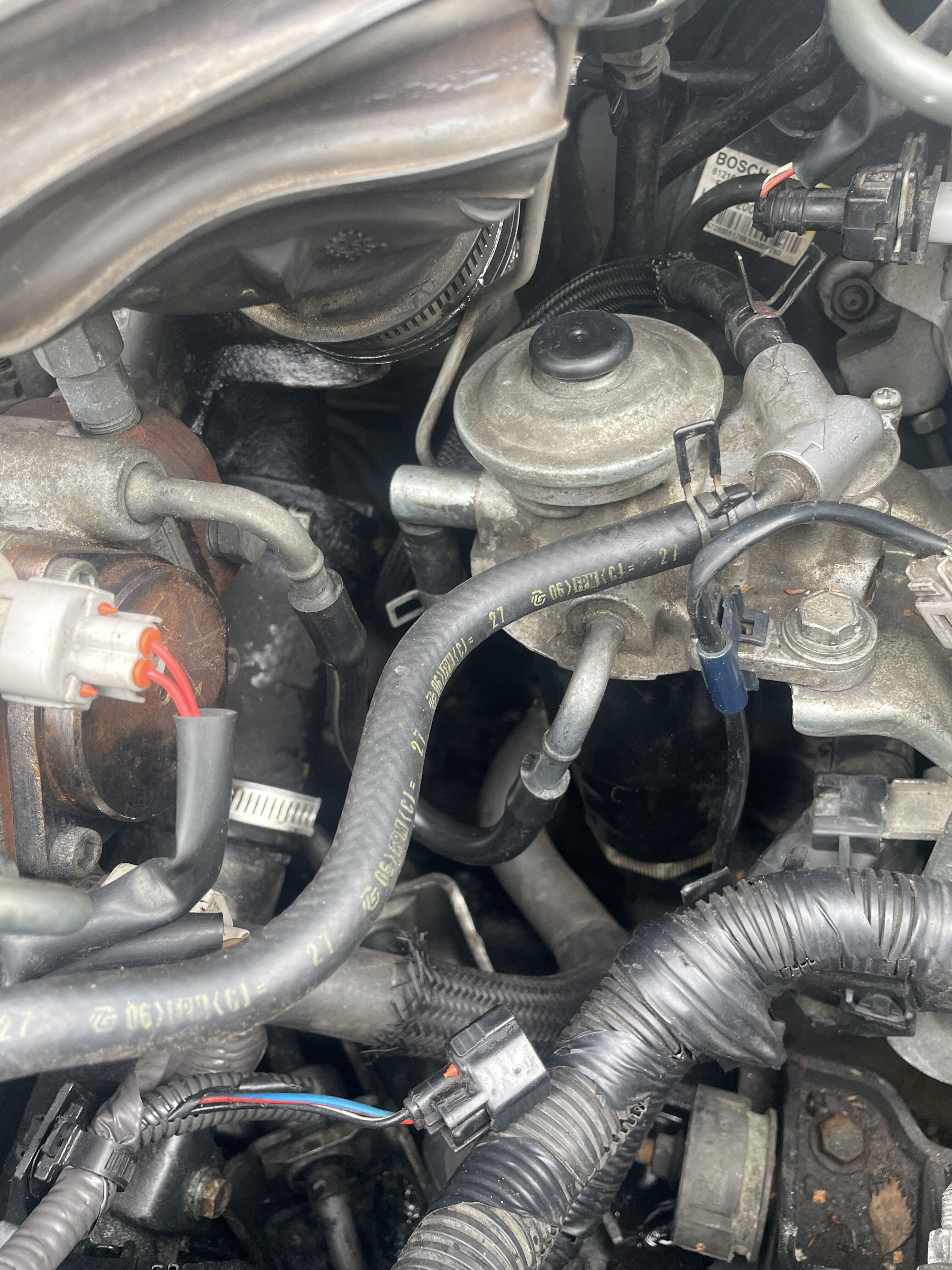

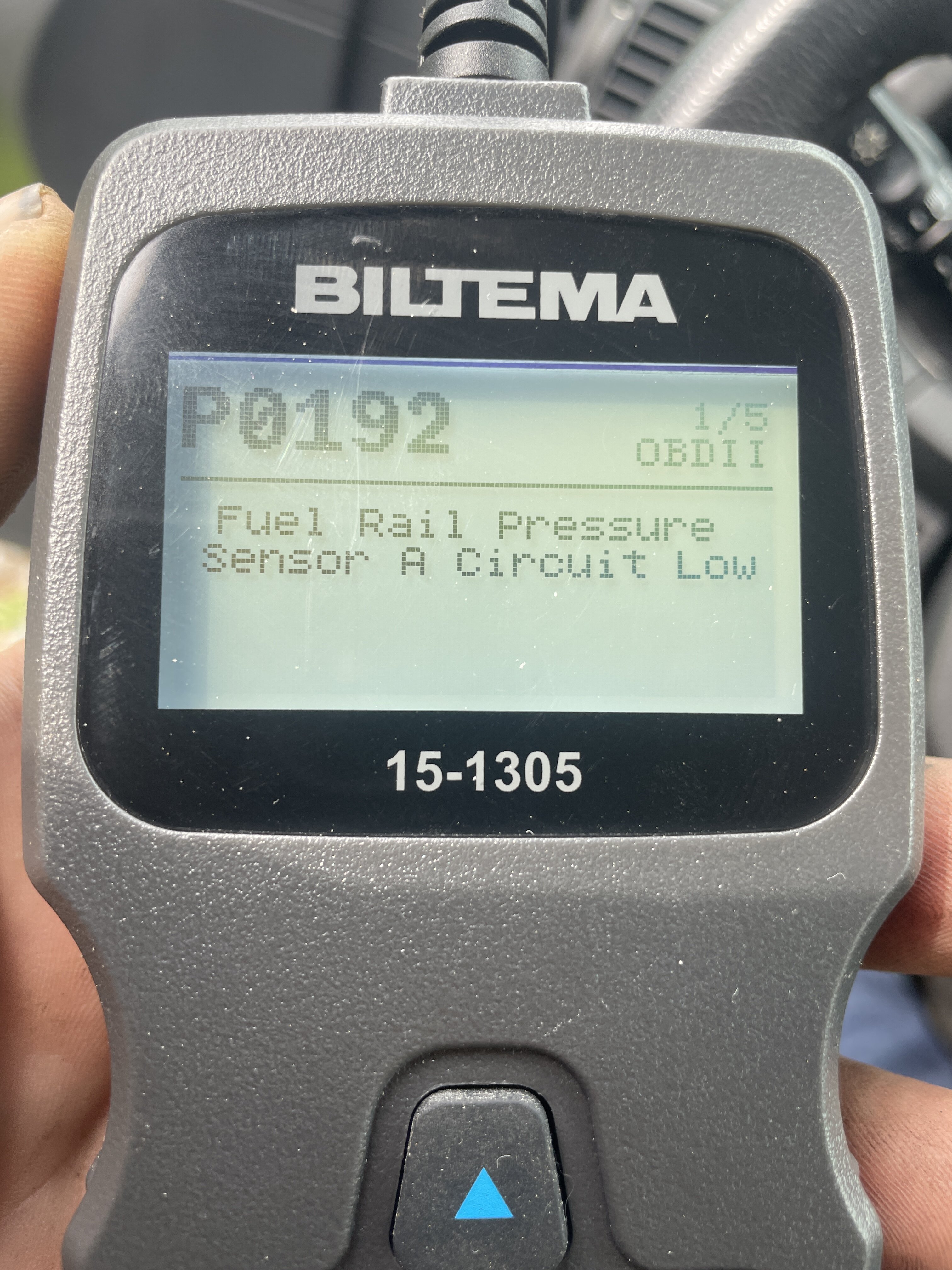

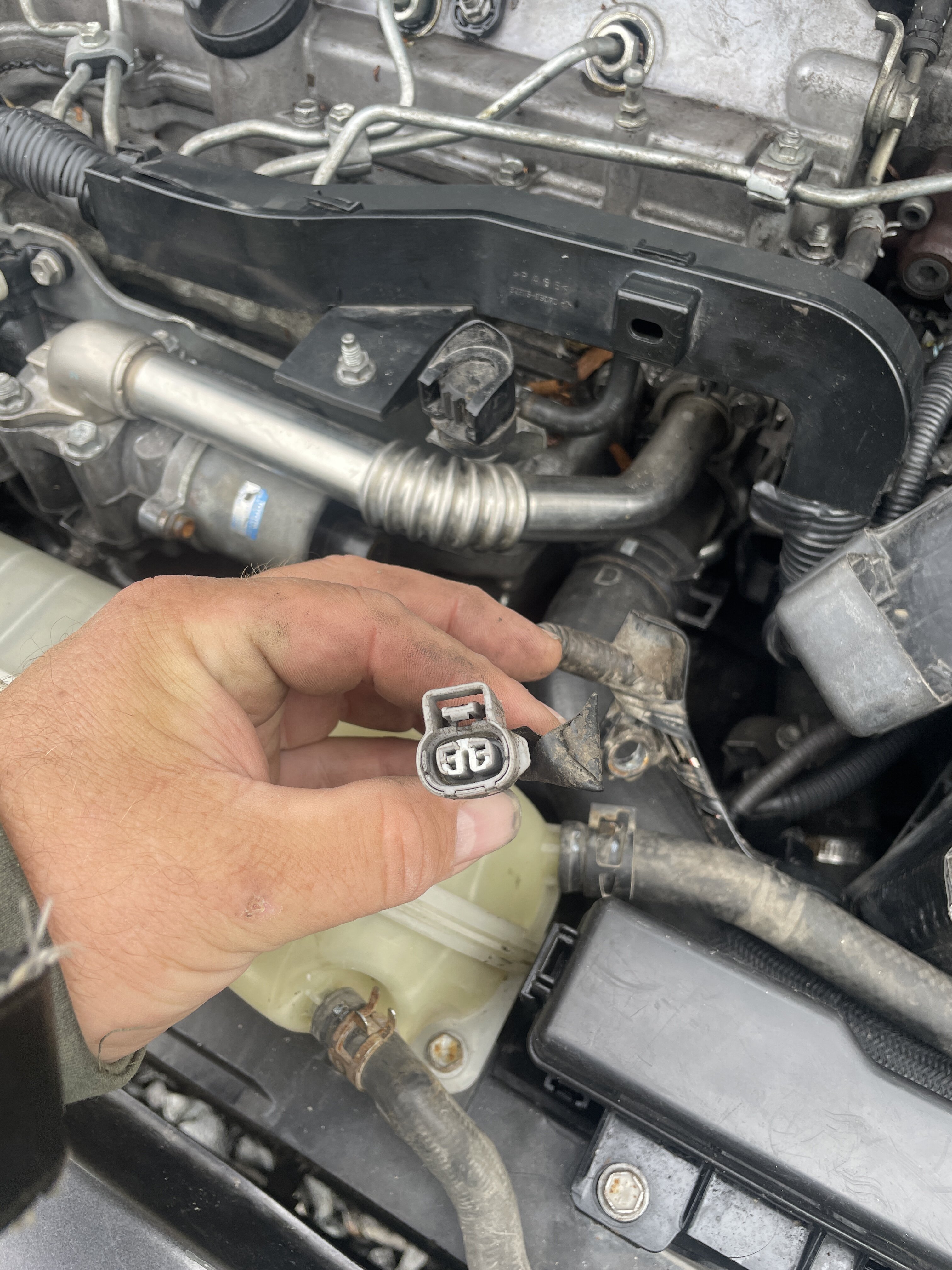

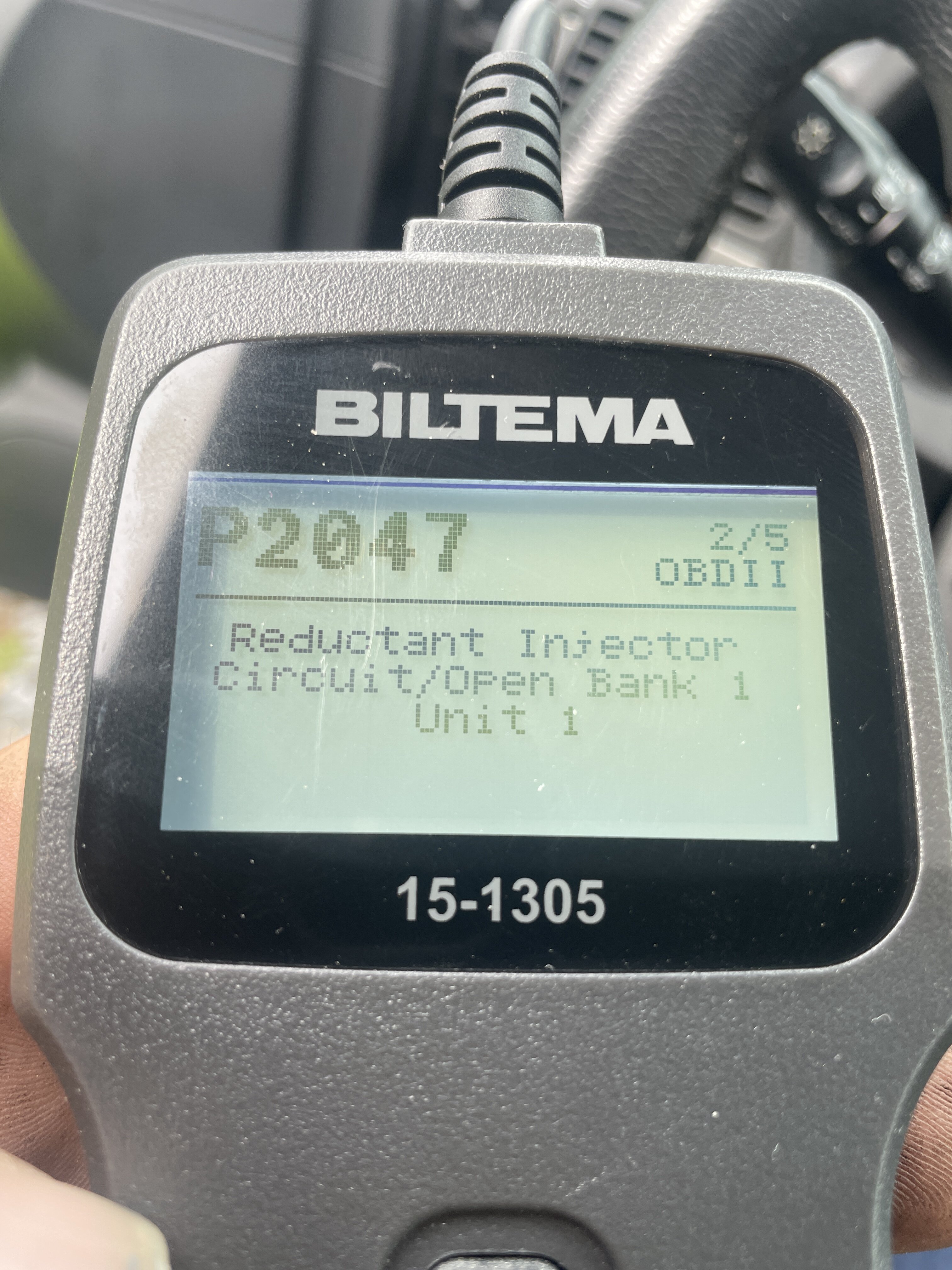

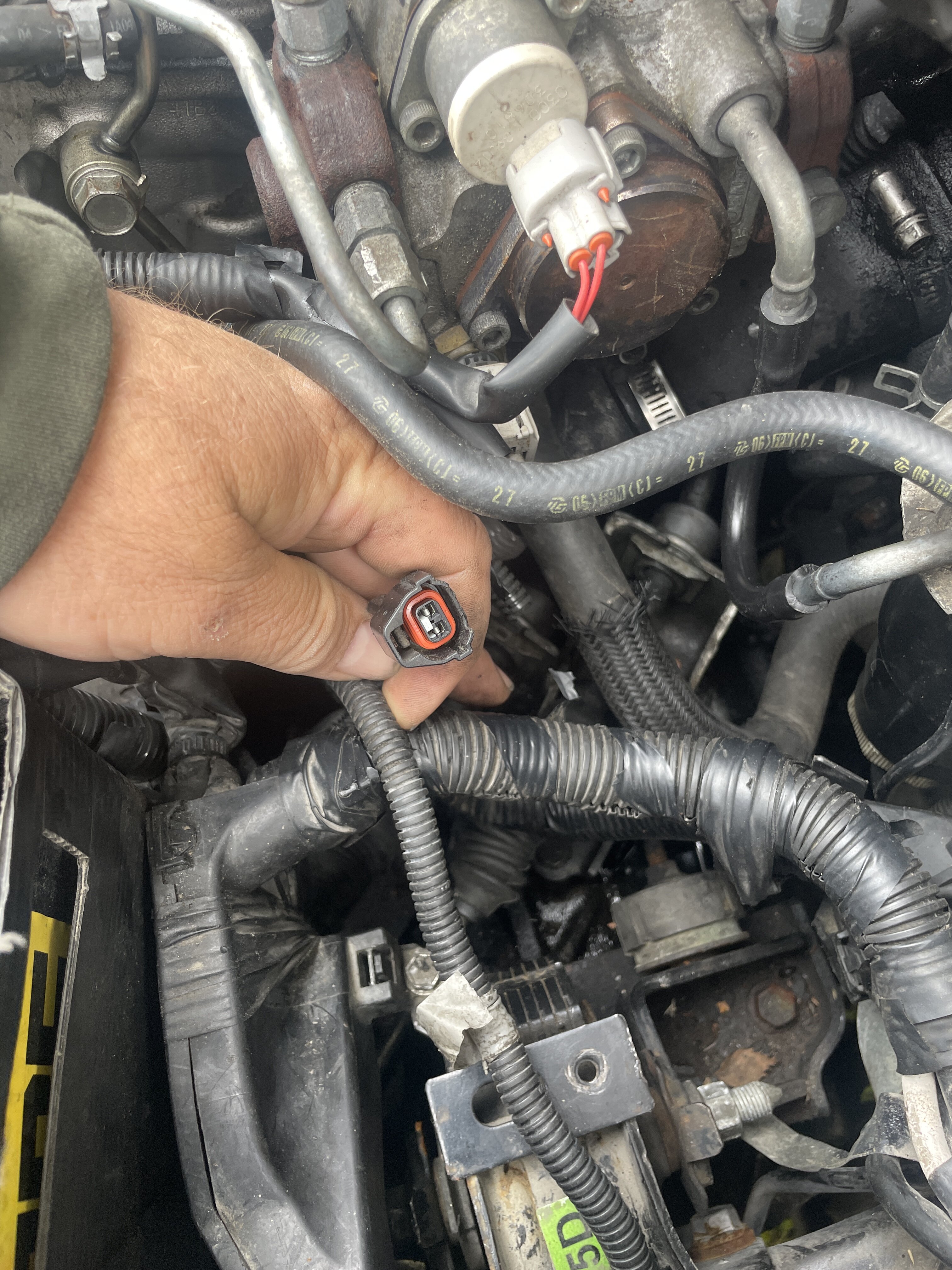

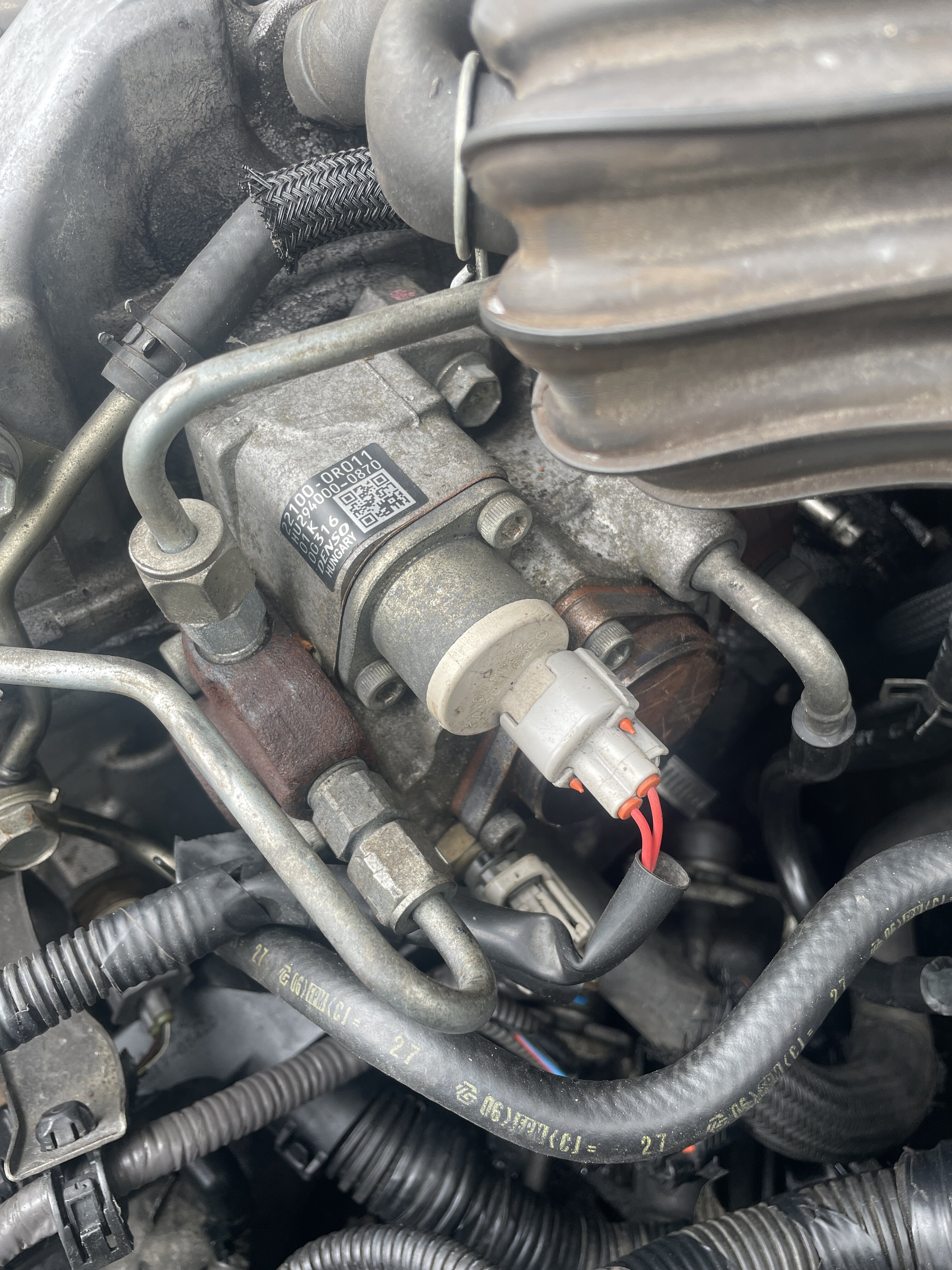

Jeg har en Avensis 2007 diesel hvor jeg har byttet motor. Har tre kontakter som jeg ikke finner noe sted å koble til (se bilder). Jeg får også tre feilkoder (se bilder). Når jeg pumper på den manuelle pumpa kommer det masse diesel inn til høytrykkspumpa, men ser ikke ut til å få noe særlig trykk ut fra høytrykkspumpa. Ventilen i høytrykkspumpa er tatt ut og sjekket, og den ser ut til å funke greit. Ingen tegn til fyring når jeg drar den på starteren. Den nye motoren er en litt annen variant enn den som satt i, cirka 10 hestekrefter mer iflg. selger. Kan det være at jeg mangler noen deler som skal kobles til de løse kontaktene? Noen som har noen forslag?
Har du satt i en motor som ikke er lik den forrige hvor det kanskje er flere sensorer og et helt annet ledningsnett, så kan det hende du har et stort problem. Antar at du har brukt opp igjen ledningsnettet?
17 timer siden, Hultgren skrev:
Måtte bruke ledningsnettet fra den forrige motoren, da det på den nye var klippet i filler... Kan det være en idè å bytte ECU? Som ikke forventer signaler fra de løse kontaktene?
Da kommer du til å få problemer med startsperre da du ikke bare kan sette en annen ECU rett inn uten programmering.
