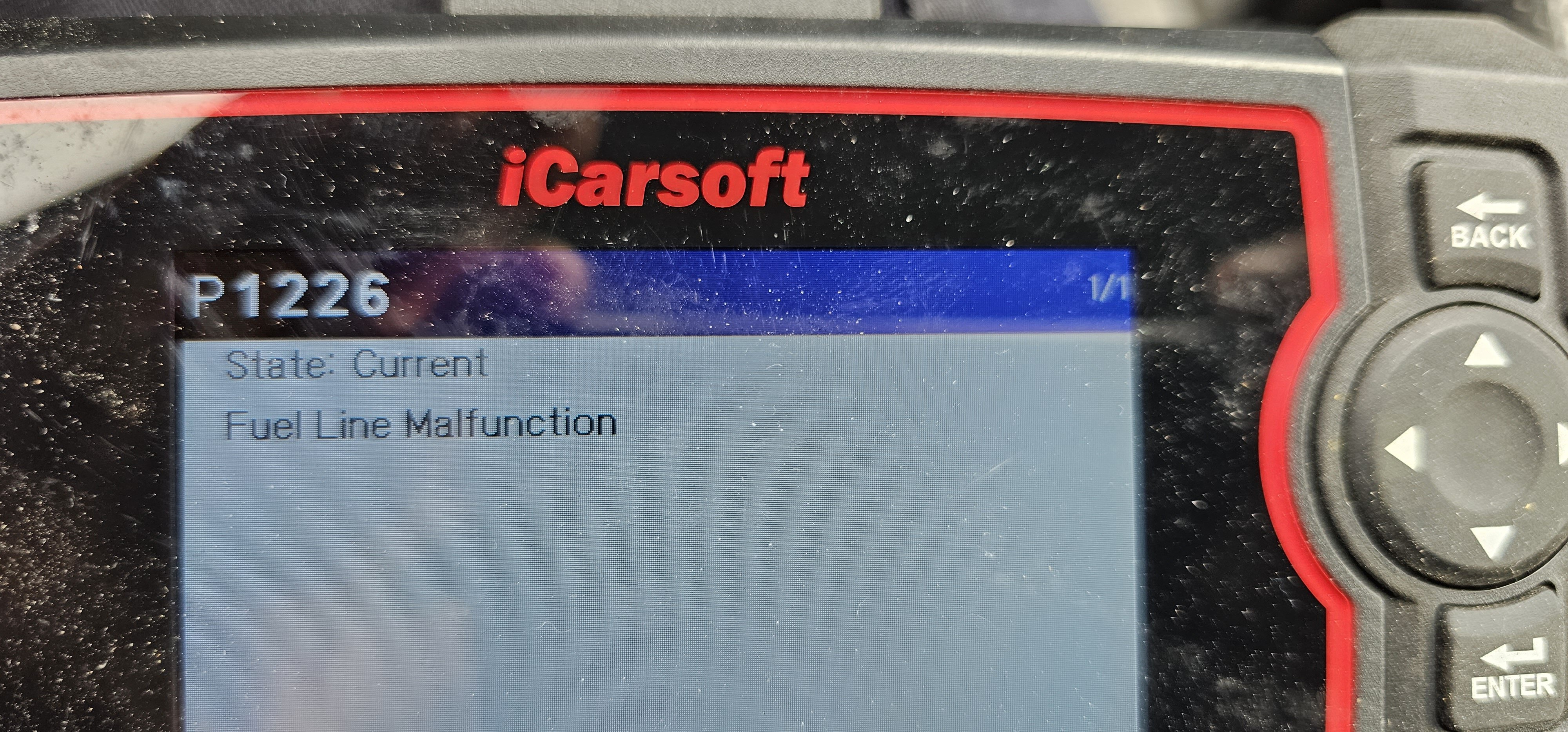

Jeg har fått motor til å starte. Først kom det ut ganske svart eksos. Jeg tror jeg pumpet litt vel mye på dieselpumpen.
Nå går bilen fint på tomgang med 3-4 nykk nå og da. Men så fort jeg trykker på gassen, får motor problemer og har lyst til å dø. Nå kommer det noe grå eksos.
Min iCarsoft får opp feilkode P1226 fuel line malfunction.

Dysene er trykktestet? Høres veldig ut som de ikke holder særlig godt på trykket. Kan jo og være mulig at høytrykkspumpen er dårlig.
