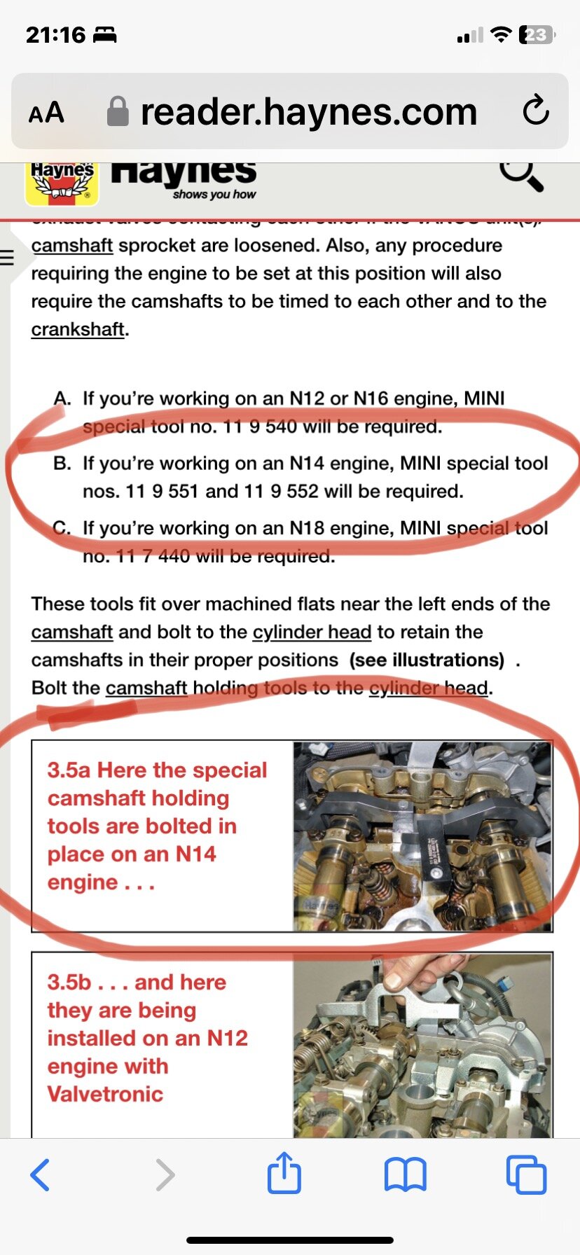

Hei, noen i kristiansand regionen som har ett kamaksellåsesett til låns for en Cooper S  2007, N14 motor så jeg kan få innstallert registerkjede korrekt😊IMG_2397.thumb.jpeg.cf7e016ea60a16a2ad90c32c39d0d3d5.jpeg
Sannsynligvis, så må du kjøpe dette selv. Sjekk eBay.
