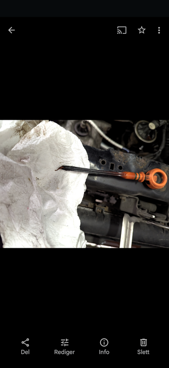

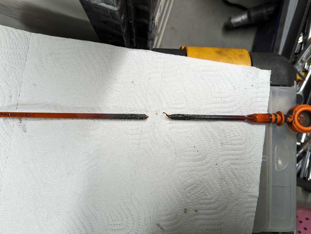

Pwb Skrevet Desember 18, 2023 Rapporter Share Skrevet Desember 18, 2023 Fiksa en crv (2008 2.0 bensin) hvor all kjøleveska ble borte. Det berømte røret som rusta i stykker. Skulle sjekke olja etter at jeg bytta røret, ble litt sjokkert😂 Oljepinnen hadde smelta i stykker. Fikk fiska opp resten, bytta oljefilter og olje, olja så helt fin ut. Starta opp og den virker som å gå helt fint. Ikke for varm, ikke vann i olja eller olje i vannet. Kjørt nå ca 10-12mil, Ingen bobling i radiator/ekspansjonstank heller. Peilepinne var smelta omtrent midt i toppen og ikke ved toppakningen så holder en knapp på at det var varmen fra eksosen og ikke fra en sylinder som gjorde det. Hva er sjansen for at dette har gått bra? Siter Lenke til kommentar Del på andre sider More sharing options...
xr4ti Skrevet Desember 19, 2023 Rapporter Share Skrevet Desember 19, 2023 Kommer nok litt an på hvor lenge du kjørte uten kjøling. Bunndelen har det nok godt bra med om den ikke gikk lenge uten kjøling, har det skjedd noe så er det gjerne at toppen slår seg med påfølgende defekt toppakning men det ser man gjerne raskt når en får på ny kjølevæske. Hvordan luktet oljen? Siter Lenke til kommentar Del på andre sider More sharing options...
Pwb Skrevet Desember 19, 2023 Forfatter Rapporter Share Skrevet Desember 19, 2023 Gammel olje så ut som gammel olje, sort og fin. Gammel kjølevæske var borte. Ny olje ser helt fin ut nå etter 12-15 mil ish. Ny kjølevæske er helt fin, hverken bobler eller lukter eksos av den. Eksosen ser helt fin ut. Siter Lenke til kommentar Del på andre sider More sharing options...
xr4ti Skrevet Desember 19, 2023 Rapporter Share Skrevet Desember 19, 2023 Da er bare å kjøre med bilen og se om det i ettertid dukker opp lekkasje fra toppen. Siter Lenke til kommentar Del på andre sider More sharing options...
Pwb Skrevet Desember 27, 2023 Forfatter Rapporter Share Skrevet Desember 27, 2023 Liten status oppdatering. Ruller og går fortsatt. Ingen misfarging på olja, ingen olje i kjølevæska og ikke noe forbruk av kjølevæske så satser på at dette har gått bra🤞 Siter Lenke til kommentar Del på andre sider More sharing options...
